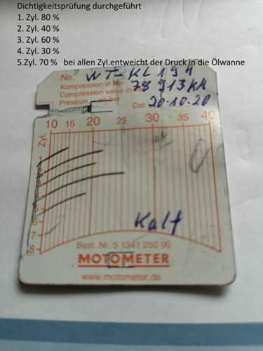

Hallo
mein Motor 602.940 hat eine schlechte Kompresion 1.Zyl. 80 % 2. Zyl.40 % 3 Zyl.60 % 4. Zyl.30 %
5 Zyl. 70 % das Fahrz hat 180.000 km auf dem Tacho
im 2 und 3 Gang ruckelt das Fahrz. beim durchtreten des Gaspedals hört er auf zum Ruckeln ansonste springt es super an ,verbraucht kein Öl und läuft eigendlich gut
bin auf der Suche nach einem Austauschmotor,kann mir jemand sagen ob der Motor vom Sprinter 210/310
410 mit Motor Nr.602.980 mit 102 PS auch in mein Fahrz. passen würde
MB410 D Bauj.1989 H Kennzeichen
vielen Dank im voraus
mfg Römer N

Die Anzeige auf dem Blatt vom Druckschreiber erfolgt meines Wissens in Bar, nicht in Prozent. Ohne jetzt die genauen notwendigen Werte zu kennen, würde ich sagen, der einzige Zylinder der noch einigermaßen lebt ist Nr. 4 - das Ding ist hin...
Plug and Play wird da nichts sein und außer das beides OM602 Fünfzylinder sind, gibts da nicht viel gleiches. Wenn du ein passendes fahrbereites Schlachtfahrzeug hast, kann man damit vielleicht anfangen. Da gehen dann die Probleme aber erst los. Und dann sehe ich das H-Kennzeichen in Gefahr.

Die ganze Messung ist doch Müll.
Gemessen kalt und der Kompressionsschreiber hat auch schon bessere Zeiten gesehen.
Ventilspiel prüfen und nochmals messen bei warmen Motor.
Die Werte sind zwar nicht überragend aber da ruckelt trotzdem nichts.
AEG
Ventilspiel braucht man nicht einstellen da Hydostößel!
Am besten alle! Glühkerzen rausschrauben, Adapter reinschrauben und dann messen mit einem Kompressionsdruckschreiber, dann haste aussagekräftige Verdichtungsdrücke!
Eine aussage in % hat man bei Motoren bei denen man eine Dynamische Kompressionsdruckprüfung machen kann über die Starterdrehzahl und das Schleppmoment, aber das geht nicht bei einem OM 602!

ich würde grade bei diesen Motoren die Steurzeit prüfen, da gab es eine serie Motoren mit erheblicher Ketten Dehnung.

dein Motor ist doch nicht kaputt! warum machst du nicht das was dir geraten wird.
oder meinst du das du im netz einem Motor bekommst der besser ist als deiner? 25 jahre nach produktions ende?
ich schreib weil ich dir helfen will, nicht weil mir langweilig ist!
vielleicht kann man dir aber auch nicht helfen, ich fahr diese Motoren seit 30 jahren und habe noch nie kompresion gemessen, weil es 0 Aussagekraft hat, schon gar nicht für Leien

werde zuerst die ESP ausbauen und überprüfen und einstellen lassen vieleicht hat das ruckeln dann ja ein Ende

werde die ESP in Rep geben und einstellen lassen,vieleicht hat das ruckeln dann ein ende

wie würdest du das schwere ruckeln im 2 u. 3 Gang beseitigen ????
