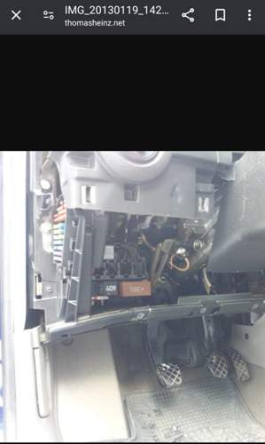

Das Relais sitzt im "Sicherungskasten" unten im Fahrerfußraum, oberhalb der Pedale.
Da sollte eine Plastikabdeckung mit 3 Torxschrauben sein. Dahinter kommt das auf dem Bild zum Vorschein.
Eine Anleitung zum Erreichen des Kastens darf ich glaube ich nicht Verlinken, aber wenn du "Relaiskasten Golf 4" bei Google eintippst, kommt gleich ein Treffer von Thomas Heinz, der das super beschrieben hat.
Dich interessiert das Relais mit der Aufschrift 409
Gerne mal mitteilen, ob wir überhaupt bis dahin kommen, oder ob es bspweise am Torxschraubendreher klemmt.

Das Relais verschmort an den Leistungsschaltkontakten durch die Funkenbildung beim Einschalten. Eigentlich normaler Verschleiß. Nach zig Schaltvorgängen ist die Lebensdauer erreicht. Problem ist hier, das das Relais sporadisch noch funktioniert, wenn die Kontakte die Schicht durchschlagen oder sie eine minimal andere Stelle treffen, und der Fehlerspeicher des Steuergerätes, da stromlos, keinen Fehler erkennen geschweige denn abspeichern kann.
Ausmessen kann man es eigentlich nur, wenn er nicht anspringt und das Meßgerät gerade angeschlossen ist. Steigt man aus und knallt die Tür zu, weil er mal wieder nicht anspringt, holt das Meßgerät und startet erneut, kann de Fehler gerade nicht auftreten.
Ein Relais ist ein elektrischer Schalter, bestehend aus zwei getrennten Stromkreisen.
Einem kleinen Stromkreis, der den großen Stromkreis schaltet. Da bei jedem Schaltvorgang ein Funken entsteht, der nach und nach den Schalterkontakt verbrennt, müsste jeder Schalter sehr stabil ausgelegt werden. Dafür ist kein Platz etc vorhanden, deswegen übernimmt ein Relais diese Funktion. Irgendwann ist aber auch dieser Kontakt einmal verbrannt bzw verschmutzt und arbeitet unzuverlässig. Durch Reinigen oder Austauschen funktioniert es dann wieder.
