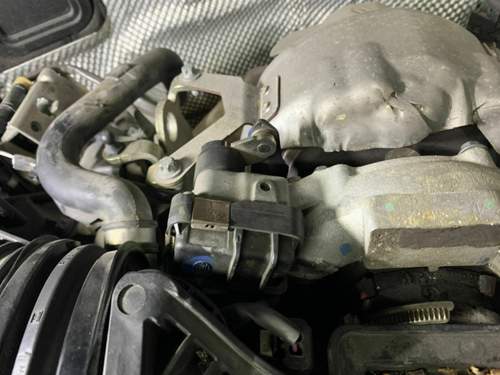

Bei mir war folgendes Fehlerbild:
- Schlüssel einstecken, man hört wie ELV öffnet
- Zündung an, es leuchten alle Kontrollleuchten
- Schlüssel drehen Richtung anlassen, Kontrollleuchten leuchten weiter, im Motorraum "totenstille".
Erster Verdacht bei mir war eventuell defekt des Schlüssels/ Wegfahrsperre/ ELV , kannst Du deinen Ersatzschlüssel
probieren?
Dann wurde in der Werkstatt der Fehlercode ausgelesen, nach dem Auslesen wurde die Sicherung des Motorsteuergerätes erneuert und der Motor angelassen, dieser sprang sofort an!
Das Problem ist die rote Dichtung der Luftansaugung am Turbolader da tropft Öl genau auf den Stellmotor der EKAS.
Ich erneuere diese Dichtung (ca. 20 Euro) vorsorglich ab sofort einmal Jährlich.

welcher Motor?
Wenn es ein 6-Zylinder ist, kommt der Stellmotor der EKAS (EinlassKanalAbSchaltung) in Frage.
Wenn der defekt ist fliegt die Sicherung des Motorsteuergerätes.

Schau mal im Motorraum Sicherungskasten in Fahrtrichtung links ob da eine Sicherung defekt ist,
wenn ja durch eine neue ersetzen.
Müsste Sicherung f6 mit 10 Ampere sein!
Läuft nach dem Erneuern der Sicherung der Motor wieder, kommt der oben genannte Stellmotor in Frage.
Falls Du selber schraubst gibt es hier ein kleines Filmchen: https://youtu.be/2Tju2XYrYEs
probieren?
Die Dichtung nicht zu fest anziehen dann geht die auch nicht kaputt .Wie sieht der ekas Motor aus ist der schon hinüber oder hast du Glück gehabt .

Themenstarteram 8. Dezember 2019 um 18:16
Denke es wist wirklich das EKAS.
Laut fehlerbericht.
Soll ja das Ding sein oder ist es mehr ?

Themenstarteram 8. Dezember 2019 um 18:17
Noch ein Bild.
