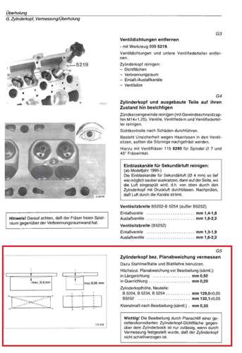

Dazu habe ich folgendes in mein Literaturfundus gefunden. Lese ich richtig das maximal 0.3 abgetragen werden kann?
Cristian
Zylkopf
Servus.
Hatte auch mal Probleme mit zuviel Druck im System (B5254T LPT), Schläuche prall, Heizleistung lau, obwohl Heiz.-Schläuche heiß. Habe dann Steel-Seal (2 Flaschen ) ausprobiert. War abenteuerlich, da der Motor ja bei der Anwendung im Stand laufen soll, der kammerad dabei natürlich wieder heiß läuft. Letztendlich hat das aber echt funktioniert, der vermutete Riss im Kopf ist dicht, dass ganze hält schon ca 30.000 km
Hallo, lese ich jetzt so nicht.
0,5mm bzw 0,2mm sind die zulässige Unform ohne das etwas gemacht werden müsste.
0,3mm zulässige Unplanheit wenn geplant.
