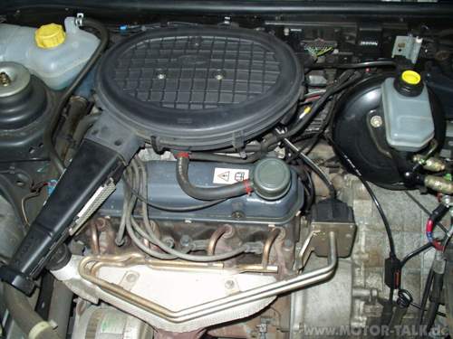

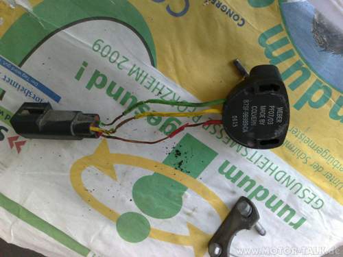

was man nachgucken könnte wie das potti unterm luftfilterkasten aussieht, ob die isolierung noch gut ist oder nicht, die bröckelt gerne mal bzw ist nicht mehr vorhanden.
dein gaspedal ist gut gängig und hängt nicht? pedal sollte ein wenig spiel haben wenn du es zu dir ziehst.
grüße
Themenstarteram 18. Oktober 2011 um 8:53
unter hubraum in cm3 steht "1119"
wo genau ist der luftfilter ?
im motorraum, rechter seite sitzt des potti glaub kabelfarben rot geln und grün.
das eine bild zeigt wie es aussehen könnte. grüße
P1010001
Foto479-11984
Themenstarteram 18. Oktober 2011 um 11:13
ok ich schau mal
was meinst du mit könnte aussehen ?
is das auf dem bild kaputt?
auf den bild ist die isolierung weggebröselt
grüße

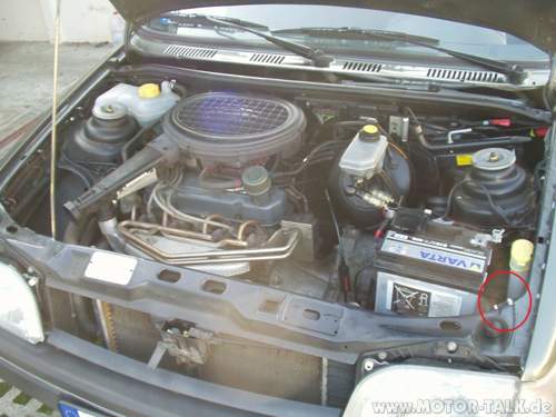

einige werkstätten tuhen sich schwer weil diese fahrzeuge keine diagnosebuchse(obd) besitzen sondern fahrzeugspezifische diagnosestecker im motorraum, und nach zugehörigen adapter suchen/organisieren fehlt manchen der mut :D
grüße
Gut zu wissen. Aber der Meister, der eigentlich ganz nett ist, hat das so dargestellt, als ob es GAR KEINE Möglichkeit zum Auslesen gibt. Ich fahre da auch nur noch selten hin in die Werkstatt.
gibt es, wenn du davor stehst rechter hand beim scheinwerfer vorne. mit airbagsystem hängen dort 3 buchsen mit staubkappe(rot zb.) glaub blau weiß und schwarz, von dort aus kann man auf den fehlerspeicher zugreifen. zudem er den erkannten fehler nicht abspeichert, er verliert diesen nach den motorabschalten wieder.
grüße

dort wo der rote kreis ist, dort sollten die diagnosebuchsen liegen, eine sieht man so halb. die weiße dort, mit airbagsystem waren des glaube 3/2 stück.
grüße
