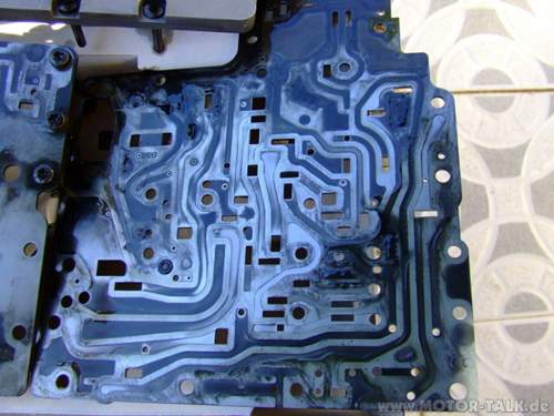

Hallo Magnus-Vehiculum,
ich hätte da noch eine gedanken zum zuende denken, bevor wieder ander ihren rüssel reinhängen,
denk mal über einen verschutzten drucksteller nach, der je nach dem reagireren muss, ich hoffe du weist wo diese drucksteller im automatikgetriebe sitzen und was sie bewirken.
mfg joeschdd
Um ehrlich zu sein, Nein leider noch keine Ahnung
Die letzte Frisch-Ölung hatte er vor ca. 85000 KM also an "Schwarz-Öl" sollte es schonmal nicht liegen.
Mich würds aufgrund der Laufleistung vom Getriebe auch nicht wundern, wenns ein verschließbedingtes Verhalten wäre aber ich hohle mir eben auch gern neue Denkanstöße ein.
