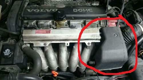

Moin, ich habe mal ein Bild aus google geraubt, guck mal da drunter nach
@sulphur schrieb am 5. April 2016 um 07:17:24 Uhr:
Mach mal den Leerlaufsteller sauber...
Toller Tipp.:rolleyes:
@Elchpfleger schrieb am 5. April 2016 um 10:59:46 Uhr:
Noch besserer Tipp!:rolleyes::rolleyes:
Leute,bevor Ihr blind irgendwelche Tipps in die weite,weite Welt hinausposaunt,lest doch bitte einfach erst einmal die Fahrzeugbeschreibung durch!
Es ist ein 2000er Modell,der hat weder einen Leerlaufsteller noch einen Gaszug.

sorry Bj überlesen ist E. -gesteuerte Drosselklappe. Mein Fehler.
