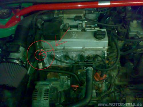

wo sitzt eigentlich das steuergerät bei dem meinem seat ??
hmm das kann ich dir etz nicht beantworten...
bei mir is es vorn im motorraum.
aber zum auslesen braucht man nur den obd anschluss.
Steuergerät sitzt links im Wasserkasten (unterm Wischergetsänge).
Der 1L hat keinen OBD Anschluss dafür braucht man nen 2er Adapter (Diagnoseanschluss ist übrigens unterm Blindstopfen neben dem Lichtschalter).
