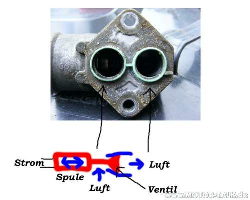

Reinige mal das LLRV. Aber hinterher nicht einölen !
Die Drosselklappe ist bei Leerlauf völlig geschlossen, hat mit dem Leerlauf - Luftdurchsatz nichts zu tun.
Kann sein, dass der Kolben des LLRV zu schwer geht, dann reagiert das Standgas auf Drehzahlveränderungen zu langsam.

neuer LLRV drin habe immer noch die Probleme wenn die Klimaanlage an ist.
Was nun vielleicht Zündkerzen (2008 neue bekommen) oder Zündkabel.
Ford Service weiß auch nicht woran das liegt.
Gruß Jens

Habe jetzt die Anschlagschraube eingestellt, jetzt ist es besser aber es muss doch einen Grund dafür geben warum das Problem aufgetreten ist und Original ist das drehen an der Anschlagschraube doch auch nicht.
Gruß Jens
Auf Grund der mechanischen Drosselklappenbedienung über Gaszug kann in diesem Fall über PCM keine Anhebung erfolgen,wie z.B. bei einem elektronischen Drosselklappenteil.
Im Lauf der Zeit kommt es zu leichten Störungen mit geringerem Luftdurchsatz,wie z.B. verkokungen an den E-Ventilen,als ein Beispiel.
Diese Abhilfe ist mit dem geringsten Aufwand verbunden,insbesondere von der Kostenseite her.
Diese Abhilfe haben wir in der Werkstatt häufig angewand und mit Erfolg.
