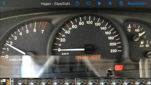

Moin, heute hat sich mein Vectra B Caravan von 2000 (Motor Z16XE) was Neues ausgedacht....
Erst hat er auf dem Weg zur Arbeit leicht geruckelt, dann 1 Sekunde Leistungsverlust und jetzt dreht er im Standgas bei 1000U/Min. Beim starten geht er fast aus, fängt sich aber wieder und dreht halt sehr hoch...
Hat jemand eine Idee, was das sein könnte oder wo ich mit der Diagnose anfangen sollte?
Hab gestern ne Birne getauscht, bin ich vllt irgendwo drangekommen?! :D
Ich hoffe auf hilfreiche Kommentare und bedanke mich im Voraus!

Hat er LWR elektrisch oder Luftdruck, bei Luftdruck mal schauen ob ein Schlauch ab ist
Themenstarteram 25. März 2020 um 9:56
LWR = Leuchtweitenregelung?!
Wenn die gemeinst ist, die ist elektrisch. Aber kann das so einen Fehler auslösen??
Dann check mal den Motor/Ansaugtrakt auf Falschluft.
Schläuche kontrollieren und im Leerlauf mit Bremsenreiniger Absprühen um ne undichte Stelle zu finden.
Geht dann die Drehzahl hoch,haste die Undichtigkeit.
Und mach mal neue Kerzen rein.

Okay, Fehler ist zurück. Kann es theoretisch von der Drosselklappe kommen, ohne das diese einen Fehler hinterlegt?
Hab mal ein Video gemacht zur besseren Einschätzung:
https://youtu.be/cvXNQxeM_Ss
Hat er einen llr
Themenstarteram 26. März 2020 um 11:19
Hat er. Aber das erklärt nicht die Leistungsverluste bei der Fahrt :(
Leerlaufregler hat der Motor nicht.
Fehlercode mal auslesen mit Gas/Brems-Methode.
Ohne MKL wirds vermutlich aber keinen FC geben.
Wie siehts denn beim Fahren aus, ruckelt der da auch noch? Gibts da Auffälligkeiten?
Haste mal das AGR probehalber abgeklemmt? Einfach den Stecker abziehen!
Und Drosselklappe reinigen schadet auch nicht...
