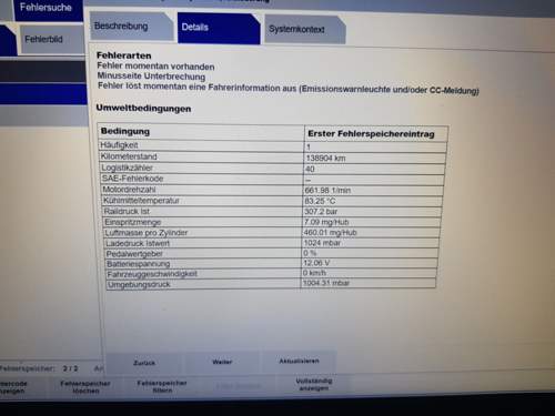

Hallo.
Hier die Rückmeldung.
Ein Injektor wurde nun getauscht und der Fehler scheint behoben zu sein.
So sah der Fehler laut Fehlerspeicher aus.
