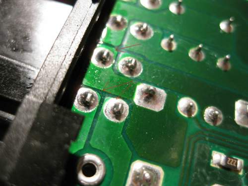

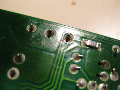

Da der Wagen ausgeht schließe ich die MonoMotronic als Fehlerursache aus. Momentan schwanke ich zwischen Spritpumpe tauschen oder doch mal die DWA/Wegfahrsperre nachzulöten.

Ich gehe mal stark davon aus das deine dwa im arsc... ist .Das selbe Leid hatte ich auch und das macht einen sehr sauer .Bau das teil aus und lass es ausgebaut vorm Sicherungkasten liegen !
Wenn du dann wider stehen bleibst kannst du testen ob alle Relais in dem teil schalten.Aber sei vorsichtig den eins der ich glaube 3 Relais ist für die hupe ich glaube das äusserste. Im übrigen schaltet das teil auch die benzinpumpe;-/.Es befindet sich Über dem sicherungskasten und ist mit 2 Plastikmuttern fest .

Bei meinem Schwiegervater bestand ja auch das Prob, dass das Auto hin- und wieder mal nicht ansprang. Da war wohl auch die DWA der Übeltäter. Allerdings blieben beim drehen des Zündschlüssels auch alle Lämpchen im Armaturenbrett aus. Es wurde also der Zündkreislauf und die Kraftstoffpumpe blockiert. Achte vielleicht da mal drauf.

Relais, Zündkontakt am Lenkradschloß oder DWA...DWA würde ich grundlegend nachlöten.
