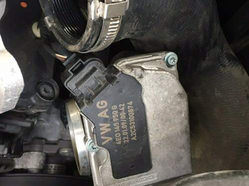

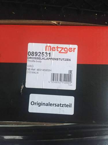

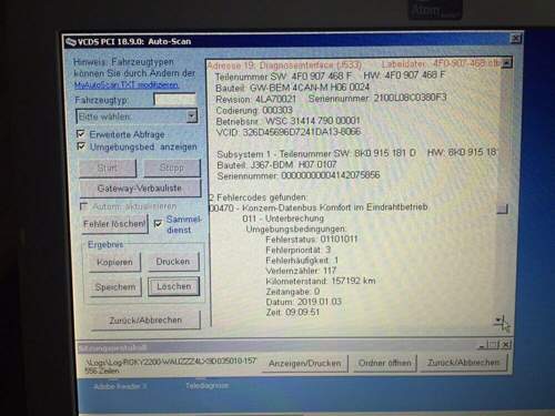

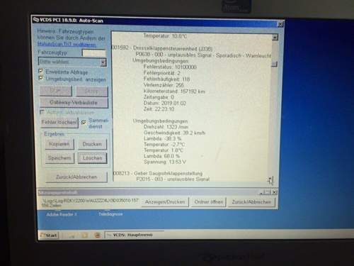

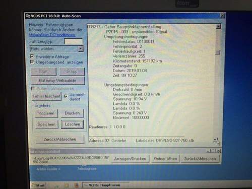

Hallo, habe folgendes Problem und hoffe ihr könnt mir hilfreiche Tipps geben.
Vor zwei Wochen habe ich in mein Audi Q7 eine neue Batterie eingebaut ohne Probleme alte raus neue rein.
Zwei Wochen ohne Probleme gefahren bis er auf Einmal nicht mehr angehen wollte habe das Internet durchsucht und bin darauf gestoßen das die Batterie Codiert werden muss. Wusste ich nicht! dachte es liegt daran da es ja das letzte war was an dem Auto gemacht wurde und mein Bekannter hat mit einem VCDS seine Arbeit getan. Hatte viele Fehler ausgespuckt aber er meinte liegt daran das das Systeme Spannungslos war. Das ganze funktionierte genau ein Tag bis gar nix mehr ging. Bei Audi angerufen gefragt was da wohl los ist und er meine das gleiche liegt an der Batterie ich sollte mit einem anderen Auto Starthilfe geben und zu ihm Fahren bezweifelte das das funktionieren soll aber ich tat es und kaum zu glauben es ging mit beleuchtetem Kombi Instrument alles war an er zeigte mir nicht mal in welchen Gang ich war was er sonnt eigentlich macht. Die habe 15 min was gemacht und 45€ verlangt. Als ich am Abend zu meinem Bekannten gefahren bin fing der wagen an zu ruckeln immer wenn ich gas gegeben hab, beim beschleunigen leuchtete Motor Kontrollleuchte und Vorglühspirale wenn ich das Gaspedal nicht betätigte war alles aus und er rollte normal, bis in der letzten kurve der Motor aus ging und auch nicht mehr an ging. Wurde auf ein Parkplatz geschoben und steht da jetzt :-(
habe heute den ganzen tag im Internet verbracht um eine Lösung für diesen Fehler finden aber nichts gefunden! Deshalb versuche ich es auf diesem weg.
Sorry für meine Schreibweise aber hatte wenig zeit! Hoffe es ist ausführlich genug!
wenn fragen sind versuche ich sie zu beantworten!
Der letzte Scan der Fehler hoffentlich könnt ihr damit was anfangen!

Ich habe ihn jetzt am Wochenende an meine Diagnose angeschlossen aber werde daraus leider nicht schlau. Vll hat hier jemand einen Rat und kann mir helfen, wäre echt dankbar.
Anbei die Bilder der Auswertung.

das sieht für mich nach Folgefehlern aus
ich vermute das wird nur ne Kleinigkeit sein, hat aber eine große Auswirkung
ich bin kein Mechaniker, aber ich würde wie folgt vorgehen
-Fehlerspeicher löschen..... und abwarten was passiert
-erneut Fehlerspeicher auslesen und berichten
-eventuell die Fehler, die sich nicht löschen lassen beheben
und wenn an der q was gemacht wurde die arbeit überprüfen
ob alles fest geschraubt wurde und alle Sicherungen drin sind usw.

also ich habe die Diagnose erneut angeschlossen nachdem ich alle Sicherungen etc überprüft habe. Hier auch das Ergebnis davon.
Was mir seit gestern Abend passiert ist, dass die Drehzahl nicht über 1100 geht und er nicht mehr zieht. Bin gestern grad noch so nach Hause gekommen. Zum Glück ist es kurz bevor ich zu Hause war erst passiert.
Ich werde nicht Schlau daraus. Meine Vorgehensweise wäre jetzt die Glühkerze zu wechseln und den Kraftstofffilter. Letzteren wechsele ich, da ich nicht weiß wann er gewechselt wurde. Ich habe ihn seit ca. 6 Monaten und da habe ich bis dato nur das Getriebeöl etc gewechselt.
Ich habe auf Youtube ein Video gefunden bei dem während der Fahrt gefilmt wird. Bei demjenigen springt die Anzeige auch wie bei mir nur dass ich eben nicht über 1100 Umdrehungen komme und bei mir nichts aufleuchtet.. Ich weiß nicht ob ich den Link hier posten darf? Ansonsten einfach folgendes eingeben "Audi A6 Druckluftschlauch Defekt - DPF/ Spirale"
Und warum hängst Du alte VCDS Bilder hier an? Was soll man damit anfangen? Besser wäre es auch, das in Textform hier zu posten... Es ist auch nicht förderlich mit einem Diesel und diesen Fehlern weiter durch die Gegend zu fahren -> Folgefehler! Also poste bitte einen aktuellen Fehlerscan! Micha
mir erschien es sinnvoll alles zu posten da das eine vll mit dem anderen Zusammenhängt. Der aktuelle Fehlerscan von gestern und heute ist da ebenso dabei!
Ich werde morgen unter anderem auch die Drosselklappe tauschen da diese nachdem ich sie "geöffnet" habe hinüber ist.
Werde dann berichten ob es damit gut ist. Vll hilft es dem ein oder anderem.
