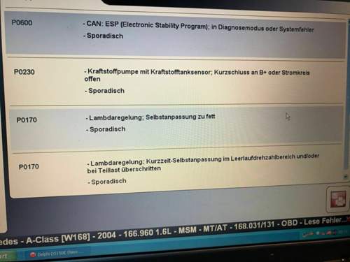

Ich habe seid Tagen ein Problem mit meiner a Klasse w168 a160 ...
Er geht wehrend der Fahrt einfach aus .
Habe eben den fehlerspeicher auslesen lassen aber damit komme ich irgendwie auch nicht weiter .

Da würde ich von der Kraftstoffpumpe ausgehen, die sporadisch ausfällt.
Der P0230 könnte dazu passen. Natürlich sollte man vorher noch den Stromkreis zur Pumpe prüfen, ob da nicht das Problem liegt.

Wenn Du wirklich eine neue Pumpe eingebaut hast, solltest Du alle Fehler löschen lassen, dann fahren, bis er wieder ausgeht, und dann den Fehlerspeicher nochmals auslesen lassen.
Steht der P0230 dann wieder drin, ist es vermutlich ein Problem mit dem Stromkreis zur Pumpe (eventuell das Kraftstoffpumpenrelais).
Ansonsten würde ich, wie gesagt, etwas Schlimmeres vermuten, nämlich einen Defekt im Motorsteuergerät.
Fehlerspeicher wurde bereits gelöscht und danach wurde gefahren ...
Nachdem er ausgegangen ist wurde erneut ausgelesen aber komischerweise ist jetzt garkein fehlerspeicher Eintrag vorhanden ...
