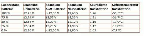

Na ja, 12,4V sind nun auch nicht gerade die Masse, wenn es nicht gerade eine altertümliche Nassbatterie ist.
Dann kommt es noch darauf an, wie gemessen?
Kurz nach dem Laden, ohne Verbraucher?
Wie verhält sie sich unter Last, bricht sie gleich zusammen oder hält sie einigermaßen die Spannung und baut nur sehr langsam ab?
https://i.ebayimg.com/00/s/MTY4WDY2MA==/z/EuEAAOSwFA1hK2yP/$_10.JPG
Batteriespannung

12,4V waren es bei Zündung an, 13,4V bei aus. Aber an der Batterie sollte der EWS Fehler wohl nicht liegen
Kann ich mir nicht vorstellen.
Was soll das für eine Batterie sein?
Themenstarteram 30. August 2021 um 5:08
Original BMW Motorrad Batterie AGM (61218394179). Drei Jahre alt, immer gut mit Ladeerhaltungsgerät gepflegt.
