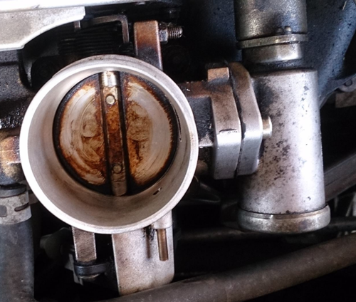

Drosselklappe verdreckt , LLR mal überprüfen

Drosselklappe kann ich ausschließen....bewegt sich normal und ist sauber.

Auch die kleine Bohrung auf der rechten Seite von der DK mal begutachtet ?
http://www.motor-talk.de/.../Attachment.html?attachmentId=711989
MfG

Vielen dank ff-hx für die Anleitung,dass muss ich am WE unbedingt ausprobieren.

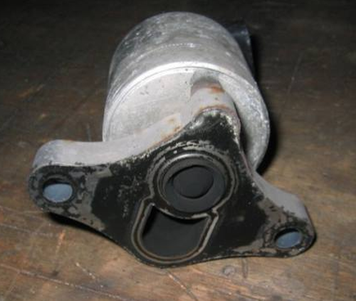

Als mein AGR kaputt ging, ging der auch aus an der Ampel in warmen zustand an, ohne MKL (da das Problem Mechanisch war und nicht elektronisch)
Soll nicht heißen, dass ist eure Problem, wollte nur erwähnen, daran "könnte" es liegen.

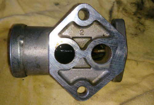

Hallo.
Bei Leerlaufproblemen OHNE Fehlercode kommt eigentlich nur der LLR in Frage. Mit Fehlercode sollte man Richtung LMM oder NWS suchen.
Auch kann ein undichter Schlauch zum LMM zu diesen Problemen führen.
Ich hatte auch mal diese Probleme. Nach Tausch des LMM, keine Änderung. Tausch gegen NoName-LLR, keine Änderung. nach Tausch gegen Original LLR von GM, alle Probleme weg.
