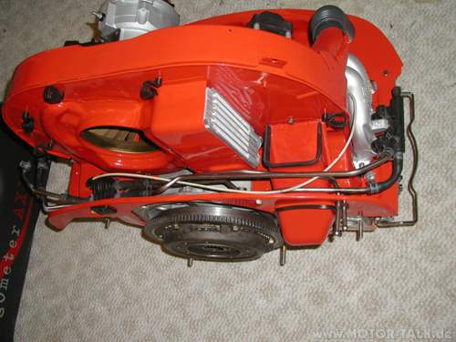

hab jetzt meinen Käfer soweit fertig, läuft auch stabil, dreht hoch, allesi.O. soweit.
Nun bin ich mit dem guten Stück mal auf die Straße raus, wollte mal ein wenig fahren.
Losfahren war schon übel, viel Gas wenig Kupplung, sonst wär er ausgegangen. Beim Fahren selber muss jeder Gang ausgefahren werden sonst kommt er mit dem nächsten nicht klar.
Beim schalten in den 4. ist dann endgültig Schluss, da passiert nichts mehr, hält grade noch so die Geschwindigkeit.
Hat so aus der Ferne einer eine Idee an was das liegen kann?
Danke schon mal
Mfg Otti

Alle zündkabel richtig fest drauf und auch nicht vertauscht ? Auch an der verteilerkappe kontrollieren
Komt Sprit an? Hangt dein Abschaltventiel?
Hast du mehr daten zum Motor danke.
Gr. Mark
1600i ?
Unterdruckleitung Steuergerät undicht...
Der kriegt keinen Sprit, bzw. nicht genug.

So, Lambda gemessen.... Untenrum zu viel Sprit und obenrum zu wenig
Obs am Chip liegt? Oder gibts noch andere Möglichkeiten?
Otti
Das hört sich nach Benzindruckregler an in Verbindung mit einer kaputten Unterdruckleitung zum Regler. Sprich: unterbrochen!
Und: Benzinfilter dicht!
wo find ich den benzindruckregler?
Leitung ist i.o. oder ich bin blind.

Wortwörtlich hinter dem Kasten, ein schwarzes Plastik Teil mit Druckdose und jeder Menge Leitungen...
P.S Schon dein foto.
Ich hatte auch mal sowas, das lag daran, dass mir jemand das Unterdruck-Röhrchen zwischen Vergaser und Zündung geklaut hatte.
Hat der 1600i sowas ähnliches oder geht da alles elektronisch?
Am Verteiler gibt's sowas nimmer. Der ist rein elektronisch und statisch, keine Verstellung.
Nur kann man die Schläucherl für den Unterdrucksensor im Steuergerät und für den Benzindruckregler sabotieren.
Dann mag der auch nimmer...
Hinterm kasten? Dann muss ick dit Teil ja schon wieder raus nehmen.... :-(
Naja, was solls...
Danke erstmal
Man kommt noch so einigermaßen hin an den Druckregler... aber kratzig wird's allemal.
Aber das sieht und spürt man doch, wenn der Schlauch weg ist.
