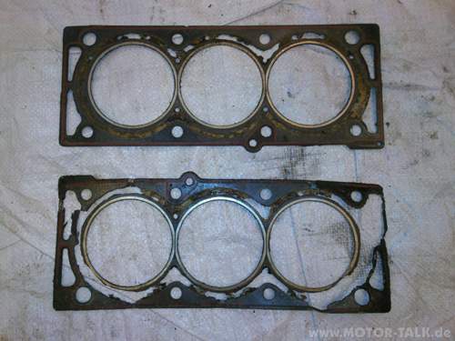

nachdem ich meinen Omi längere Zeit stehengelassen habe (über ein Jahr), bin ich jetzt der Sache auf den Grund gegangen. CO Tester hat für mich nichts eindeutiges gebracht. Hatte auch keine Erfahrung mit diesem Gerät Na ja, jetzt habe ich halt einen. Leider habe ich den Fehler gemacht und habe den Wagen über ein Jahr stehen lassen ohne den Zylinderkopf abzumontieren, so dass das im Zylinder stehende Wasser Rost auf der Zylinderwandung verursacht hat. Gottseidank war es aber nicht sehr schlimm und ich konnte ihn mit Schleifpapier wieder entfernen. Besser wäre es gewesen den Kopf gleich abzumontieren, das Wasser rauszunehmen, das mit Wasser versetzte Öl abzulassen und die Zylinderwandungen einzufetten. Vieleicht weiß jemand was alles noch besser gewesen wäre. Glück gehabt. Wäre die Zylinderwandung vernarbt gewesen hätte ich einen richtigen Motorschaden gehabt.
Ich möchte hier nur noch kurz meine Lösung schildern und mich für eure Hilfe bedanken. Besonders Kurt den ich wegen seiner Eifrigkeit bewundere.
Nachdem ich die Zylinderköpfe abmontiert habe war alles klar. Ich habe dazu den Motor komplett ausgebaut. Absenken durch Entfernen der Silentblöcke der Motoraufhägung wäre sicher auch möglich gewesen aber das war mir zuviel Gefummel. Da es meine 1. ZKD Reparatur beim 3.0 MV6 Omi war, war es mir so lieber. Der im Verdacht stehende Zylinder hatte über die kaputte ZKD eine Verbindung zum Wasserkreislauf. Eine solche zerfressene ZKD habe ich noch nie in meinem ganzen Leben gesehen. Allerdings hatte der Motor auch schon 206000km drauf und ist Bj. 1998. Vielleicht ist das dann normal. Ein Foto der Dichtung liegt bei. Bei den Autos mit denen ich früher zu tun hatte, meist englische (MG, Austin und Triumph), war man froh, wenn die Motoren 100000km gehalten haben. Einen Fehler habe ich noch gemacht. den ich zum besten geben möchte. Ich habe als Kühlwasser, es war ja Sommer, normales Wasser genommen. Vielleicht hat das der ZKD den Rest gegeben. Das werde ich jetzt nicht mehr machen. Warum ich das Problem mit dem kalten Motor hatte, keine Ahnung. Vielleicht Zufall, das beides zugleich auftrat. Zumindest habe ich jetzt das Problem mit dem kalten Motor immer noch. Ich denke der Termostat klemmt manchmal und macht nicht zu. Passiert aber immer seltener. Werde ihn bei Gelegenheit mal austauschen.
So, jetzt fahre ich meinen, mit neuen ZKD bestückten, Omi ca. 6000 km und er läuft wunderbar. Habe nicht mal neue Dehnschrauben genommen, weil ich das Auto dringend brauchte und deswegen keine bestellen wollte. Alle Dichtungen habe ich mit Atmosit versehen und wieder eingebaut. War alles Risiko, aber Gott sei dank hat er es mir bis jetzt nicht übel genommen. Meine erste Fahrt ging über 2000 km und mir war dabei ziemlich mulmig. Aber jetzt habe ich wieder vertrauen zu meinen "Dicken" ;-) . Ich brauche lt. BC auf der Autobahn ca. 8,8 Liter (bei ca. 120 km/h im Schnitt) im Stand bei warmen Motor 1,4 l/h und habe keinen nennenswerten Ölverbrauch. So das wars. Sollte sonst noch jemand eine Frage haben, gebe ich meine Erfahrung gerne weiter.
