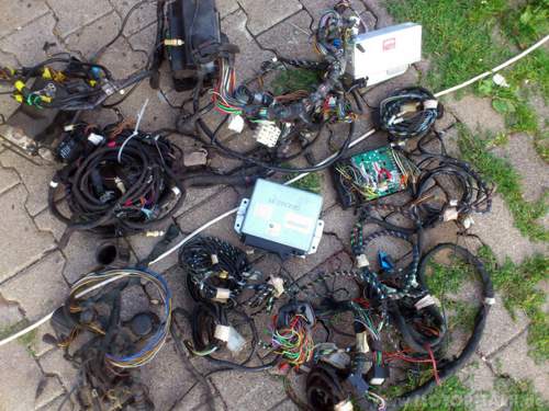

... das Problem besteht immer noch, nun suche ich nach einem richtigen Stromlaufplan, der im Buch ist mehr als Mangelhaft und unserer ist auch nicht so ganz vollständig (siehe Anhang) ;-) und zudem relativ schwer um zu blättern.
Vielleicht hat jemand einen Tipp für den Stromlaufplan vom 90er E30 Touring 4x4, den für'n E36 habe ich sofort gefunden.
