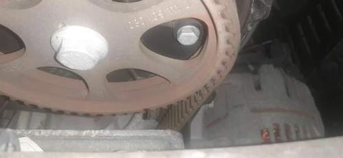

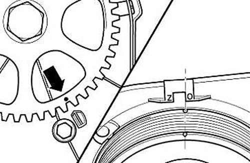

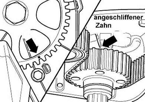

Die Steuer Zeiten sehen auch nicht so schlecht aus aber ich kann trotzdem nicht 100 Prozent sich ob er nicht doch übergesprungen ist

Geprüft wird statisch anhand der Marken auf NW- und KW-Zahnrad bzw. Keilriemenscheibe. (s. Bilder)
Ot-marken-8v
Ot-riemenscheibe
Themenstarteram 7. Juli 2020 um 13:13
Die Markierung auf der Riemenscheibe passt 100 Prozent auf diesen Körner punkt am Nockenwellen rad
