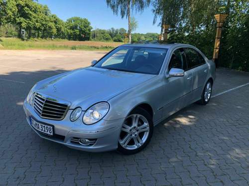

mein w211 bj. 2008. Mit 180.000km gelaufen hat ein klackern im Kaltzustand.
Ich hab bis heute viel unternommen aber ich will jetzt mal mehrere Meinungen hören.
Luftmassenmesser erneurt. Da beim Stecker abziehen das geräusch im Not lauf nicht mehr kamm. War es nicht der fal.
Klopfsensor. Da Einspritzung sporadisch war
. Geräusch immer noch da.
Thermostat gewechselt da er nie über 60 Grad ging. Dachte hat auch vielleicht mit dem geräusch zu tun jetzt wird der 85 Grad und er wird schneller wärmer. Aber geräusch noch da.
Ich weiß nicht mehr weiter
.... die Werkstatt meinte das kann teuer werden weil wir alles nach einander prüfen müssen. Und man weiß nicht ob man was findet.
Also ich würde mich freuen wen mir jemand sagen kann was das für ein geräusch ist.

Hört sich für mich stark nach harter Verbrennung an -> Injektoren prüfen.

Gibst du Gasstöße, wenn es da kratzt?
Könnte es sein, dass bewegliche Teile vorne am Motor irgendwo gegen schlagen?
Innermotorisch hört sich das für mich nicht an.
Aber so ein Video kann täuschen.
1. Steuerzeiten überprüfen
2. Rücklaufmenge der Injektoren prüfen
Dass das eine Werkstatt nicht findet, glaube ich dir einfach nicht.
Kommt Geräusch vorne rechts am Motor, mehr in unterer Bereich? Eventuell Kettenspanner defekt.
Wann hast Du zuletzt einen Ölwechsel gemacht, incl. Ölfilterwechsel?
Hast Du das richtige Öl für deinen Wagen?
Wie lange klackert es nach dem Starten? Bis der Motor warm ist oder hört das nach einigen Sekunden auf?
Wenn Du den Motor startest und das klackern hört auf, Du machst den Motor aus und wartest einige Minuten....kommt das Klackern sofort wieder?

Themenstarteram 18. November 2020 um 18:03
@GerdTrampler schrieb am 18. November 2020 um 15:28:48 Uhr:
Hey,
Öl wechsel ich jedes jahr alle 20.000 km
Und alle Filter. Orginal von mercedes.
Es Klackert ca. 5min also bis der warm läuft.
Das klackern ist dauerhaft im kalten zustand egal wie oft du an und aus schaltest.
Mfg.
Themenstarteram 18. November 2020 um 18:04
@Mustiusta schrieb am 18. November 2020 um 15:55:33 Uhr:
Kommt das Geräusch nur beim kalten
Hey, ja nur wen der kalt ist nach 4-5 min fahren ist es weg.
Themenstarteram 18. November 2020 um 18:05
@BYH schrieb am 18. November 2020 um 15:42:05 Uhr:
Injektoren hab ich prüfen gebracht. Motoren center in Verl.
Haben bestanden ...
Themenstarteram 18. November 2020 um 18:07
@slawik-br schrieb am 18. November 2020 um 15:16:45 Uhr:
Hey,
Das geräusch ist so laut das es so nicht erklären kann woher es kommt ich hab 5 Werkstätten besucht für alle ein Rätsel.
Die können nur behaupten aber wissen tun die nichts.
Themenstarteram 18. November 2020 um 18:13
@Hyperbel schrieb am 18. November 2020 um 14:43:31 Uhr:
Hey,
Wurde alles kontrolliert es ist alles fest und nix lose.
Ja ich gebe kleine Gas stöße. Aber nach 5min ist es weg und kommt wirklich dann wen du das Auto belastest mit feststellbremse und Kupplung kommen lasse.
Hast du oder eine der Werkstätten die Hochdruckpumpe überprüft? Oder Kettenspanner ? Wenn es kratzt gibst du ja etwas Gas,also tritt das ja nur auf bei bestimmter Last ,also kann es eigentlich nur mit der Einspritzung oder der Steuerung zusammenhängen. Anhand des Videos läßt sich nicht viel feststellen, nur eben vermuten. Da muss man vorstehen und danach intensiv mal suchen. Hochdruckpumpe ist teuer, alles andere ist im Rahmen.
Themenstarteram 18. November 2020 um 18:51
Hochdruckpumpe funktioniert gut wurde geprüft.
Kettenspanner noch nicht.
Was ist mit der kuplung kann der solche Geräusche verursachen?
Schaltgetriebe (!)
@Manni1998 schrieb am 18. November 2020 um 19:51:22 Uhr:
Im Standlauf hat ja die Kupplung keinerlei Bedeutung, daß Geräusch kommt vom Motor , daß kann man ja deutlich hören.
