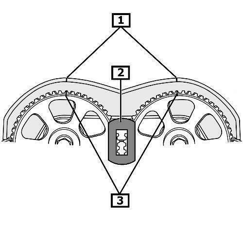

Habe mal eine frage,
ich habe gestern mein omega abgestellt um den einkauf nach oben zu bringen !!!
keine 3 min. später wollte ich wieder los fahren und seitdem klopft er so wie Ventile..und das ohne Vorwarnung
meine frage ist woran kann das liegen und wie kann ich es prüfen ???
Er läuft sonst ganz normal , auch auf alle Töpfe...will ihn aber nicht weiter laufen lassen weil ich nicht mehr kaputt machen möchte
Gruß Ralle

An den TE, leuchtet die rote Öldrucklampe bei Zündung an und geht beim Starten aus ? Wurde der Ölstand schon geprüft ? Das die Hydros klappern ist bei dem Motor schon fast normal, irgendwann fangen sie alle damit an.

Wann wurd denn der Zahnriemen gewechselt ?Nicht das der sich gerade auflöst und jetzt an die Abdeckung schlägt .

hmm...das kann ich nicht sagen aber nach dem Zahnriemen hört es sich nicht an....eher nach Metall
Themenstarteram 27. Mai 2011 um 13:12
das hört sich an wie am Motor oben...also hydrostößel oder sitzen die doch woanders
vielleicht ist dein ZR beim starten übergesprungenan!an der riemenscheibe ist eine kerbe,diese kerbe sollte mit dem zeiger am
motorblock übereinstimmen!
