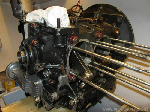

Ich hab meinen 1200er Motor zerlegt und will ihn jetzt wieder zusammenbauen, jedoch würde ich ihn gern lackieren, nun zur Frage:
Soll ich ihn schwarz oder silber lackieren?!?

Das Silber...naja ,am Limaständer sieht es so aus als ob die Farbe schon wieder abgezogen wurde nachdem du das Klebebend vom abkleben entfernt hast.Welches da war um den Öleinfüller zu lacken.
Denn nur weil die Farbe Hitzebeständig ist bedeutet es ja nicht das sie auch auf diesem Material gut haftet.
Sie Verbrennt nur nicht so schnell.Aber Farbe auf dem Gussmaterial der Blöcke hält einfach nicht gut.Das sieht man oft genug das da gefärbt wurde,und auch was da wieder abgebröselt ist.

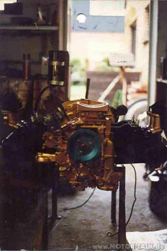

Schwarz? Original? Nööö... nur weil Magnesium teilweise schwarz wird, ist das nicht original. Originaler Dreck vielleicht... oder möglicherweise Tauschmotor.
Nö, original war da gar keine Farbe drauf. Magnesium pur ohne alles...
Wenn er neu wäre, wäre er silberfarbenes Metall, leicht grau matt.
Die einfachste Lösung für Sommerfahrzeuge ist: Alu Spray, möglicherweise auch in hitzefest. Ich benutze einfaches Alu Felgensilber auf frisch gestrahlten Teilen, hält bei mir 10-15 Jahre picobello.
Zwischen den beiden Motoren liegen 5 Jahre Betrieb, einer neu, der andere gelaufen ...

Gefällt mir persönlich am besten:
Schwarz mit burning Metall... :)
So wär's original Tiffy. Klassischer 70er Jahre Stil.

Da kann man so ziemlich alles lackieren. Bloß halt nicht zu dick, weil es sich lockern kann ... und auch wird. Alles, ausser originales KTL schwarz, wird irgendwann nachgezogen werden müssen.

Einer meiner Blöcke (ist der Motor von Luises "Karl der Käfer") ist/war auch schwarz lackiert. Hat man damals so gemacht und der Block kommt auch nachweislich aus der Zeit (70er Jahre). Warum man das so gemacht hat? Mehr Wärmeabfuhr...ich weiß es nicht.
Was ich aber merke, ist, dass dieser Block ziemlich Öl leckt, und zwar überall. Jetzt kann man sagen, ja, der lief ja schon immer getunt und ist daher weichgekloppt und daher undicht....Ja, kann man. Kann auch sein. Es kann aber auch sein, daß die schwarze Farbe von damals mit der Legierung des Blockes reagiert hat und der Block deswegen aus allen Poren schwitzt.... Das Gegenteil ist noch nicht bewiesen.
Egal. Ich würde den Block nicht mehr lackieren. Lasst ihn wie er ist. Reinigen reicht.
