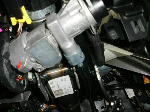

MUSS MORGEN ERST EINMAL DAS LENKRAD ABBAUEN damit ich die untere Schale abnehmen kann, ist eine blöde Konstruktion, das hätte man auch anders lösen können

So, jetzt habe ich alles freigelegt, denke auch der Zündanlassschalter ist der Täter?

ZALS leicht freilegen = Auto leicht entwenden.
Das ist schon Absicht ;)
