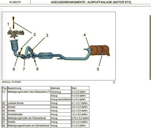

vielen Dank. Ich werde da mal drüber schlafen. Weist Du zufällig mit welchem Drehmoment die Lambdasonde angezogen werden muss? Oder wo ich das in Erfahrung bringen kann? Das Gewinde will ich nämlich natürlich nicht beschädigen, da hast Du vollkommen Recht.
47Nm. Steht aber meißt auch nochmal in der Packungsbeilage der neuen Sonde.

Bildschirmfoto-2022-03-02-um-08-00
