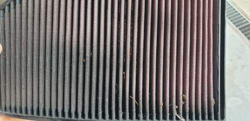

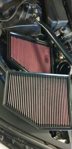

Hab mir heute einen K&N Luftfilter eingebaut und dabei ist mir aufgefallen, dass der Original-Luftfilter ab Werk schon ziemlich vollgesaut war. Mein Dicker hat erst 26t KM auf der Uhr und würde laut Wartungsplan erst beim nächsten Ölwechsel einen neuen bekommen - laut App also erst in 19t KM oder Okt. '21. Auf den Fotos sieht man nur den Dreck welcher direkt am Filter geklebt hat. Den Luftfilterkasten musste ich mit dem Staubsauger frei machen, da dort nochmals die gleiche Menge an Laub und Insekten drin war.

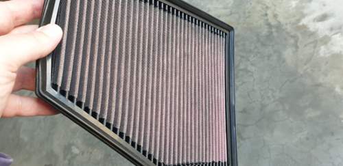

Ferner ist der K&N Filter wesentlich wertiger beschaffen (besteht aus eingeöltem Baumwollgewebe, im Gegensatz zum Standard-Filter aus Papier), nur halb so tief und auch waschbar. Da glaub ich sofort, dass der mehr Luft durchlässt.
Würde Euch empfehlen, auch mal einen Blick in den Luftfilterkasten zu werfen und nicht unbedingt bis zum nächsten Service zu warten.

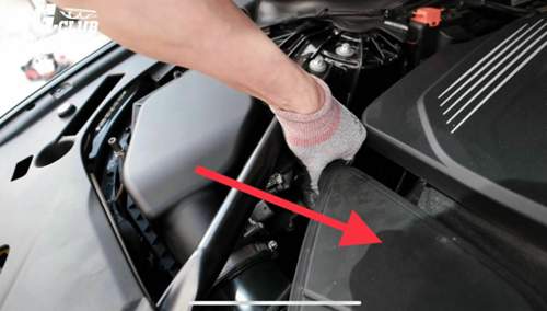

PS: Vorsicht bei der Demontage der 6 Torxschrauben. Eine ist mir flöten gegangen und befindet sich nun irgendwo in den Niederungen des Motorraums.
Original Luftfilter bei 26'000 KM
K&N Luftfilter (waschbar)

Viel Dreck vor dem LuFi ist ein gutes Zeichen. Alles Dreck, der nicht im Motor schmirgelt. Lässt ein LuFi mehr Luft durch, so lässt er auch mehr Dreck durch.

Um ehrlich zu sein, hab ich mir den K&N-Filter während dem ersten Lockdown bestellt (Langeweile in Kombination mit Neugier war das Motiv). Ich fahr den jetzt mal ein paar Wochen. Nimmt mich einfach Wunder, ob man da subjektiv einen Unterschied in Sachen Sound oder Leistung bemerkt. Dann schau ich mir das Teil auf der Auslassseite wohl mal etwas genauer an. Falls ich da Schmutz abstreifen kann, kommt wieder ein günstiger Papierfilter rein. Dennoch war ich erstaunt zu sehen, wie viel Dreck sich da im Luftfilterkasten angesammelt hat und werde den Filter nun jährlich wechseln, bzw. den Kasten reinigen. Von daher hat sich die Übung schon gelohnt :D
Beachte bitte, dass die Konstruktion der Filter so erfolgt, dass das "Zusetzen des Filters" Bestandteil der Filtertechnologie ist. Ein neues/neuer Filter ist also immer "offener" und damit durchlässiger als ein "eingelaufener".
Daher würde ich dein Vorhaben überdenken.

Nein, der hat weniger Ansaugwiderstand da Textil. Die Bindung der Schmutzpartikel geschieht durch das Filteroel.

Nicht zu oft und vor allem nicht mit zu viel Filteroel tränken. Damit kannst du dir den LMM versauen.

K&N empfiehlt die Reinigung ab 50t Km, aber ich hab da tatsächlich ein wenig Bedenken bezgl. des LMM. Einerseits weil der Filter sicher vorher gereinigt werden muss und andererseits das Prozedere mit dem Öl nicht ganz idiotensicher ist... Filter und LMM befinden sich nur wenige Cm auseinander
