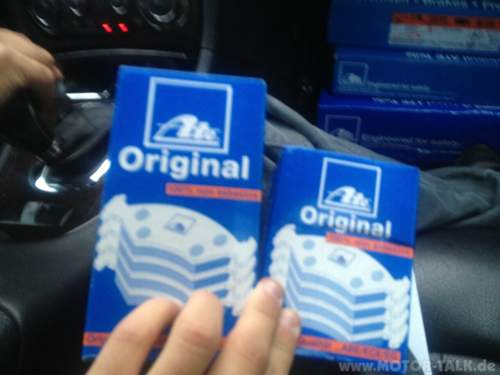

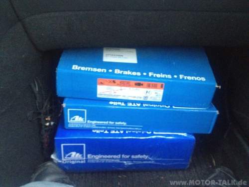

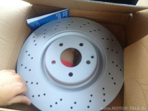

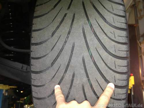

konnte leider immernoch nicht mich um diese Probleme kümmern, nur musste gestern wegen den Ladeluftkühler hin weil ein Schlauch abgegangen ist.
In der Zeit habe ich einpaar Fotos gemacht - Koennt Ihr mir vielleicht sagen was erneuert wurde, was man vielleicht noch erneuern koennte oder sollte?
Also was alles koennte mit der Lenkung was zutun haben?
Weshalb koennte er nach rechts ziehen? Sieht alles okay aus?
Nicht schlimm wenn Ihr da nichts erkennt oder helfen koennt.
Muss zur einer Werkstatt, weiss ich, aber momentan leider sehr viel um die Ohren und wenig Zeit den Wagen repareiren zu lassen.
