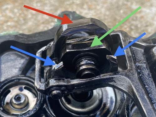

Mercedes T1 (TN, Bremer Transporter) 310 D
beim OM 602 hat sich die Unterdruckpumpe dermaßen verabschiedet, dass die Kurvenscheibe in Mitleidenschaft gezogen wurde (radiale Riefen).
Was muß alles getauscht werden, um die neue Ersatz-Unterdruckpumpe wieder in Betrieb nehmen zu können?
(an MB-Werkstattbücher ist leider extrem schwer ran zu kommen)
Viele Grüße ... Frank
https://img.motor-talk.de/KBr0RnO1h8RQTNQA.10.jpg
zu 1. Bild
roter und grüner Pfeil ... sollte eigentlich rund sein. Wurde abgefräst
blaue Pfeile ... sollte wie das Teil mit rotem Pfeil ausschauen ... ist abgebrochen

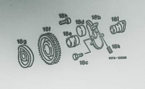

https://img.motor-talk.de/KBr0RZjHOhZsqXb_.10.jpg
zu 2. Bild
Riefen in der Kurvenscheibe ... Was ist hinter dem Zahnrad? Welcher Aufwand ist notwendig, um das Zahnrad mit der Kurvenscheibe zu tauschen?

Moin Frank,
ich komme aus der nähe von Wörth....
Du brauchst hier ein neues Antriebsrad für die Einspritzpumpe...
Und zum einstellen braucht man das Spezialwerkzeug (Sensor mit 2 LED).
Also wenn Jloethe das Werkzeug hat dann sollte es kein Problem sein...

Also die Motornummer findest du unterhalb des Zylinderkopfes seitlich am Motorblock in Fahrtrichtung links, also genau genommen auf der Seite wo die E-Pumpe sitzt.
Also wenn die Kugeln weg sind dann sind sie wohl in der Ölwanne, die muss dann runter.
Die Hubsegmente sind auf dem Kettenrad aufgegossen , hierzu muss das Pumpenrad getauscht werden.
Dazu muss der Kettenspanner ausgebaut werden.
Ist keine kurze Angelegenheit, denn man braucht dann wie gesagt den Sensor der in die E-Pumpe eingeschraubt wird mit den 2LED`s um den Förderbeginn danach einzustellen bzw. zu Prüfen.
Chris
Muss dich bissl korrigieren, das gesamte Teil (Kettenrad) heißt Spritzversteller. Lässt sich komplett in Einzelteile zerlegen und auch wieder zusammenbauen. Auch diese "Hubsegmente" lassen sich einzeln tauschen.

Im Anhang hab ich von Jloethe ein Bild mit einer Explosionszeichnung erhalten, in der das
Wellenrad (18g)
separat aufgeführt ist.
Kann das Wellenrad(18g) getauscht werden, ohne das gesamte Antriebsrad ausbauen zu müssen?
Was muß alles geöffnet/entfernt/beachtet werden, damit - falls erforderlich - das
gesamte Antriebsrad
getauscht werden muß?
