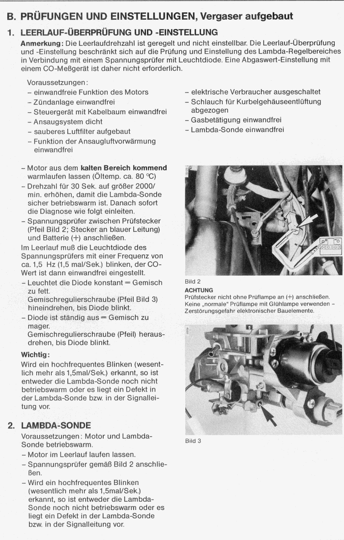

hallo
und zwar möchte ich gerne meinen Motor einstellen lassen, zündung co wert leerlauf usw...
daher habe ich eben bei einem Bosch Service angerufen und die sagten mir das sie dies nicht mehr machen können. Sie haben nicht mehr die geräte dazu nur noch was zum abgass messen.
dazu muss ich sagen bei mir ist eigentlich nur die Co Schraube also das Mischgehalt verstell., vom vorbesitzer hatte ich gesehen das im Luftfilterkasten löcher sind, diese habe ich zu gemacht. doch danach hat er extrem nach benzin gerrochen, hat sich dauernt verschluckt. daher habe ich die Co Schraube so weit raus gedreht bis er fehlzündungen hatte, dann wieder rein bis er ruhig lief.
nur ist das mischverhältniss jetzt nicht mehr optimal daher kann es sein das ich mir damit meinen Motor in den Po fahre (zu heisses entzünden in den brennkammern) = Kolbenfresser :(
1.
was sollte ich machen, einfach mal schnell das gemisch an der Co Schraube also den Co Wert neu einstellen lassen ? aber wo (man sagte mir direkt bei Volkswagen) und kosten ca. 10-15€ ??
2.
oder lieber den ganzen Motor neu einstellen lassen was mal schnell bis zu 50-80€ kosten kann
3.
selber den Co Wert einstellen aber wie mit ausblinken ??? hab ich ka davon
bitte um hilfe
mein armes töf töf :(

Wenn du dir sicher bist die Zündung stimmt ,brauchste doch nur den CO-Wert einstellen lassen......
Um welchen Motor gehts überhaupt?
Themenstarteram 6. Mai 2009 um 12:24
so z.b.
http://www.motor-talk.de/.../Attachment.html?attachmentId=644978
Motor
53kw 1,6l ukat mit twintec
RF
90 E
alte ZE
wo kann ich den rein den Co Wert noch einstellen lassen ???
einfach alle KFZ Werkstätte abklappern ???
Boschdienst oder eine Werkstatt wo einer mit Sachverstand arbeitet :)

Also jedes AU-Gerät kann Co-, Hc- und Lambdawerte Werte in einer Echtzeitübersicht erfassen. Da her ist jede Werkstatt mit AU-Tester dazu in der Lage. Daher typische "hab ich keinen Bock drauf" Aussage. Stimmt!!!
Zu Recht übrigens, ich befürchte es wird mit 1. Mal einstellen nicht getan sein. Stellt man die Vergaser so ein, das es mit den Abgaswerten passt, laufen sie meist in einem anderen Zustand (z.b Kaltstart) schlecht, rucken, verbrauchen mehr usw. Man stellt halt meist nur ein wenn das Fahrzeug warm ist.
Um einen Vergaser ganz genau, wie du das woll möchtest, einzustellen braucht es Erfahrung und Feingefühl, jede Schraubenumdrehung ist ein Kompromiss. Vergaser stellt heute kaum noch einer ein, wodurch viele Mechaniker und auch Meister sich erstmal wieder in die Materie einarbeiten müssen. Nur die alten Hasen der Vergaserzeit können das noch so auf Anhieb.
Aber wenn er rund läuft und auch nicht heißer als sonst wird, würde ich den ohne Bedenken fahren.

Nicht unbedingt. Die temperatur im zylinder kann kurzfristig sehr hoch steigen, was zu einer knallexplosion (das gemisch verbrennt mit extremer intensität und schnelligkeit im vergleich zum normalen anzünden durch die ZK und erst noch zum falschen zeitpunkt) führen würde führen würde, da die gesamte energiemenge aber nicht höher als sonst ist, kühlt sich das ganze dann wieder relativ rasch ab, sodass die mitteltemperatur, die der thermostat, bzw. thermometer erfasst zunächst höchstens unwesentlich steigt. Erst danach, durch den unsauberen motorenlauf und grössere reibungen beginnt die gesamttemperatur zu steigen, dann gibts aber schon eine akute gefahr vom fresser
ok soweit isses bei mir noch nicht
Keine Panik wenn der rund läuft kanns nicht so falsch sein, laß in der Werkstatt nur den Lambdawert checken, wenn der um 1 liegt (+-0,030)ist das Gemisch genau richtig. Unter 1 ist fett über 1 ist mager.
Wenn er zu mager läuft, gibt es eine höhere Verbrennungstemperatur, das siehst du aber an mit der Zeit höheren Kühlmitteltemperatur. Wenn das zu kühlende Medium heißer wird wird auch das Kühlmittel heißer, es dauert nur etwas.
Zudem würde ich auch sagen, das dir vor einem Kolbenfresser die Kopfdichtung wegbrennt.
Stress dich nicht, wenn Lambda stimmt is alles ok.
Themenstarteram 6. Mai 2009 um 18:02
gut das heist also, ich sollte dann bei einer Wk. erstmal den Lambda wert checken lassen. wenn dieser bei 0,9 bis 1,0 liegt,
danke sagen das checken zahlen und das einstellen sein lassen. den es wäre ja unsinn oder :) ?
Habe gerade ergänzt 1+-0,030 aber dann passt das schon gut, wenn der Wagen sonst gut durchzieht nicht ruckt oder andere Sachen hat würde ich es so lassen.
Wie gesagt auf dem Echtzeitmonitor sieht man eh Lambda, Co, und Hc.
