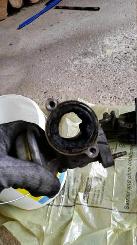

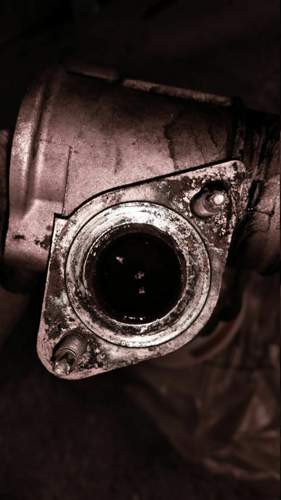

So habe dann heut mal mein agr und die ansaugbrücke gereinigt.
Kam jede menge Dreck zum Vorschein!
Als ich es dann mit fettlöser alles eingeweicht hab viel mir auf das dass agr nicht zu 100 prozent schließt da der fettlöser ganz ganz ganz langsam durch lief (man sah das es feucht wurde).
Kann das daran liegen das dort vleicht ganz minimaler Dreck saß oder ist es hin das es immer minimal Abgas durch lässt und dadurch das nageln kommt?
Das nageln ist auf jeden Fall besser (also leiser) geworden aber immer noch da.

Wenn du das AGR (also den Teller innen) mit dem Finger/Daumen aufdrücken kannst, dann schließt es nicht mehr richtig und ist hin. In dem Fall wäre dann wohl eine Blinddichtung zu empfehlen. Ausmessen, ob du die große oder die kleine brauchst.

Den Teller konnte ich nur mit fiel Druck und nen fest Holz Stab bewegen!
Blinddichtung würde wohl ausfallen da elektronische Überwachung.??
Auch mit viel Druck darf sich der Teller nicht bewegen. Mit Blinddichtung wird die MKL leuchten - die zeigt aber keine wirklich kriegsentscheidenden Fehler an. Vor TÜV/AU Fehlerspeicher löschen (ggf Batterie 15 min abklemmen) und Blinddichtung wieder raus. Je nach Softwarestand wird mit Blinddichtung auch erst nach ettlichen Kilometern ein AGR Fehler abgelegt, so daß man einfach vor der AU den Fehlerspeicher löscht und die Blinddichtung drin läßt.
@spacechild schrieb am 30. April 2015 um 20:40:03 Uhr:
Das stimmt so nicht! Mit viel Druck auf das Ventil kannst du dieses öffnen, es sollte nur nicht leicht aufgehen, dann ist es nicht mehr brauchbar!
