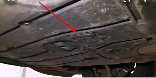

Wie im Titel beschrieben, plane ich ein ca. handgroßes, verschließbares Loch in die Abdeckung zu machen, um schneller den wohl oft erforderlichen Ölwechsel durchführen zu können. Der Ausschnitt wird als Deckel angemietet.
Gegenstimmen?

habe ich auch in meinem Audi TT gemacht gehabt.
Die eigentliche Abdeckung ist mit unzähligen Schrauben befestigt...
Sauber mit einem Dremel rausgetrennt (ca. 10x10cm), und 2 Laschen (ca. 9,5cm) dran genietet.
Die eine von innen, die andere von außen.
Die von innen habe ich reingesteckt, die von außen mit 2 Schrauben befestigt...
Funktioniert perfekt
Meine Sorge ist eher das die Ölwanne mal reißt mit der Schraube. Hoffe bislang das es nur Einzelfälle und Unvermögen war. Immerhin weißt du 2 Minuten eher ob es klappt oder du ne neue Wanne brauchst.... :-)

Und wenn du Pech hast wird der TÜV dein handteller großes Loch als Mangel aufschreiben weil er die Stabilität der Abdeckung als gefährdet ansieht
Ich würde lieber regelmäßig den Wechsel von Filter und betriebswarmen Öl durch Absaugen von oben durchführen und dann von mir aus alle paar Jahre die Abdeckung zwecks Kontrolle von Undichtigkeiten abmachen. Bei der Gelegenheit kann man dann auch das Öl mittels der Ablaufschraube wechseln, wenn es denn ein besseres Gefühl gibt

Ich hatte diese „Aussparung“ auch am Unterbodenplastik. Der TÜV hat es nicht bemängelt, Nachteile konnte ich keine feststellen (lassen).

Vorstellbar ist das beim falschen Ingenieur... Dann würde ich eine flache Aluleiste nachrüsten.
Das Absaugen ist auch eine gute Sache, aber die Späne an der magnetisierten Ablassschraube würde ich damit wohl nicht erwischen.
Freilich ist es lästig die vielen Befestigungspunkte zu lösen und die Geräuschkapsel abzunehmen - aber wie bereits oben geschrieben erhält man dadurch freien Blick auf den unteren Teil des Aggregates.
das sollte man bei jedem Kundendienst durchaus beibehalten um Leckagen frühzeitig zu erkennen.
Außerdem bei Auftreten einer solchen würde man durch die großzügige Aktion hier etwas auszuschneiden die Funktion der Möglichkeit zur Öl Aufnahme erheblich reduzieren - denn dort tropft es dann einfach auf die Straße...
Die Mercedes Werkstatt saugt beim Service immer ab.
Ist bei Mercedes eine ganz normale Sache und konstruktiv vorgesehen.

Beim OM651 kein Tropfen!
