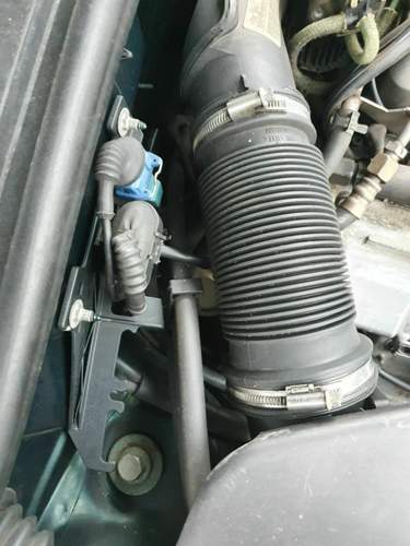

Der Temperaturgeber sitzt (laut Werkstatt) s.Bild da unten soll man wohl sehr bescheiden ran kommen.
Wenn der Schlauch ab ist, soll man ihn schon sehen.
Deine Symptome klingen halt so wie es bei mir auf Lange Zeit war, gerade bei Kalten Außentemperaturen, Qualmte er durch den Kühlwasser Verlust.
Bild 1
