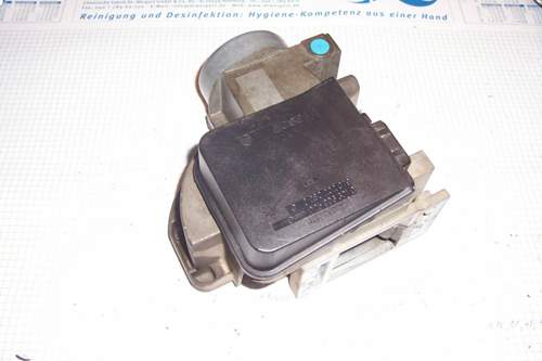

Hey,
wollte AU machen lassen.Der Mensch hat versucht den Motor, ein 2,1l WBX auf konstanter Drehzahl zu halten.Dabei hat der Motot selbst runter geregelt und auch wieder hoch.Das macht er ständig in konstanten Abständen.Hin und wieder qualmt er auch schwarz.Das alles nur wenn der Motor warm ist.
wo ist das Problem???
Kann mir jemand Helfen?
Gruss marco

Hm. Spinnerei am LMM? Mach den Stecker mal (richtig!) sauber. Das hat schon viele Probleme gemacht.
Volkmar
Wat isn LMM???
LuftMengenMesser.
Das schwarze, große Ding oben rechts in der Ecke, wo der Filter mit dran ist. Der elektrische Aufsatz oben ist der LMM.
Volkmar
anke dir nochmal, war wirklich ein Wackelkontakt am Stecker.Alles wieder gut war auch heute zur AU und hab sie nicht bekommen.
