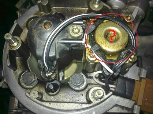

Ich erlaube mir hiermal zu fragen, wo der Kraftstoffdruckregler beim ABT-Motor sitzt? :confused:
Im Oberteil des Einspritzgehäuses neben dem Einspritzventil.
ditte hier (siehe Anhang)?
Ist es möglich das Ding auf die schnelle zu reinigen durch öffnen der Schräublein (irgendwas beachten?!?) ? Oder ist ein ein Neukauf notwenig?
Bin nämlich auch seit gewisser Zeit einem Ruckeln auf der Spur ...
Druckregler
