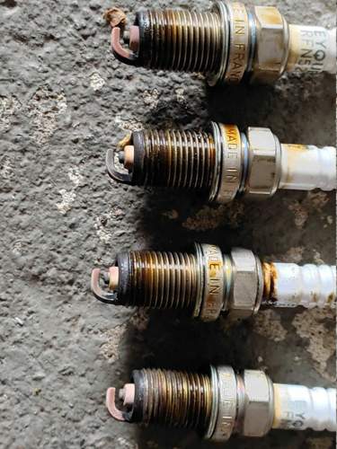

Themenstarteram 31. Juli 2020 um 5:23
Habe jetzt die Zündkerzen gewechselt, Auto fährt jetzt besser bzw hab kein ruckeln mehr. Das Auspuff klappern ist jedoch geblieben. Zwei Zündkerzen hatten einen größeren Elektroden Abstand.
Eyquem Kerzen, na ja, die gehen sind aber nicht mit NGK zu vergleichen.
Zwei der Kerzen habn eine Corona, nicht den Virus sondern einen deutlichen Rand zwischen Porzelan und Metall. Da könnte schon ein Durchschlagen der Zündfunken bei hoher Zündspannungsanforderung geschehen. Die Zündspannung ist ja nicht gleichbleibend, sie wird über die Versorgungsspannung (minusseitig aus dem Steuergerät heraus) gesteuert und bei Last wird diese erhöht. Dann kann es durchschlagen was man dann an diesem Rostähnlichen Ring sieht. Kann aber auch einfach nur ein Rostrand sein.
Eine ist etwas Ölig, da läuft wohl Motoröl in den Schacht über die Abdichtung am Deckel.
Themenstarteram 1. August 2020 um 5:51
Ja etwas Öl war in zwei zwei schächten, unter der ansaugbrücke schwitzt es auch etwas. Die Dichtungsringe der Zündspule war an diesen schächten auch etwas Verformung bzw. Aufgeweichten. Habe auch gemerkt das an der Ecke Fahrerseite der ansaugbrücke etwas Öl nass war. Ich glaube das dort die Entlüftung sitzt. Nur ist da nicht viel zusehen. Dafür müsste ich warscheinlich die ansaugbrücke für runter nehmen.
