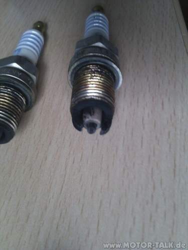

Gerade Zündkerzen gewechselt und kein Ruckeln bei einer 40 km Testfahrt gemerkt. Vielleicht war es das, wäre super. Eine alte Kerze habe ich mal fotografiert.

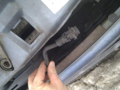

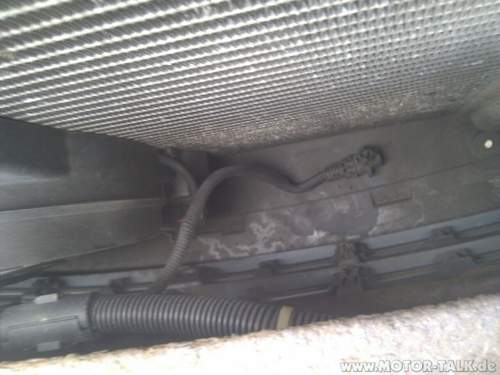

Was mir beim Wechsel aufgefallen ist, ist ein Kabel mit Stecker hinterm Kühlergrill, das dort lose rumbaumelt. Kann mir jemand sagen, wofür das ist und ob das so sein soll?

Bei mir waren es auch die Zündkerzen gewesen. Wenn er nicht mehr ruckelt dann war es das auch. Die Kabel sind für die Nebelscheinwerfer gedacht. ;)
