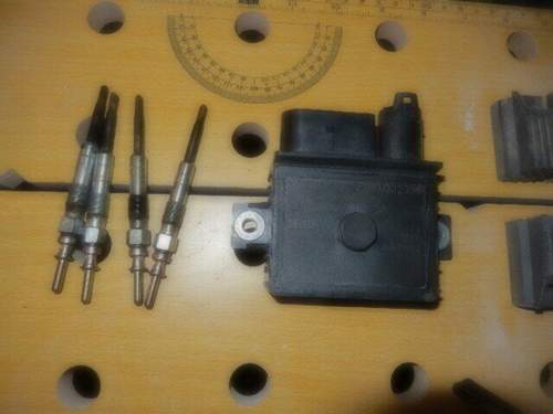

Hallo zusammen
Fahrzeug ist ein E83 2.0d Facelift mit 130KW Jg. 2008.
Beim Kaltstart ruckelt der Motor ein paar Sekunden, danach ist alles OK, nun habe ich das Auto 3 Tage nicht gebraucht und der Motor sprang sehr schlecht an.
Habe alle Glühkerzen gewechselt letzte Woche, Batterie wurde letztes Jahr bei BMW ersetzt.
Beim E60 musste man beim Glühkerzenwechsel auch immer das Steuergerät auch wechseln, bei dem Motor auch? Könnte es der Anlasser sein oder sonst was?
Während der Fahrt ist alles OK, es geht effektiv nur um den Kaltstart.

Was sagt der FS? Stg sollte auch neu. Kabel zum Stg prüfen
@Dorfbesorger schrieb am 26. Dezember 2017 um 08:01:24 Uhr:
Habe den FS nicht auslesen lasen, weil die Symptome die gleichen waren wie beim 535d E60 und da musste ich einmal das Stg. wechseln und beim zweiten mal war es nicht nötig.
Ich habe es mal versucht nur die Glühkerzen zu wechseln, aber habe das Gefühl ist schlimmer geworden, obwohl eine Glühkerze so richtig schwarz war.
Mach das Stg und das dicke Kabel was da rein geht neu.
Was soll mit dem Kabel passieren????

Tippen auf das Steuergerät. weil die kerzen schon neu sind;-)
Das Kabel scheuert durch, dann kannst du viele Steuergeräte und GKs tauschen ;)
Habe bis jetzt an 8 Fahrzeugen Glühkerzen und paar mal Steuergerate erneuert, bis jetzt kein Kabel bruch erlebt. Wenn alle 4 oder 6 Glühkerzen anzeigen und diese gewechselt wurden hat Steuergerät zum 100% Erfolg gebraucht.
Möchte jetzt auch nicht behaupten, dass das Kabel auch durch brennen könnte...Ist mir halt neu.
Das kabel geht auch nicht kaputt, der Stecker schmort schon mal weg. Muss nicht sein, kann man aber prüfen.
Bei mir war das Kabel angescheuert an einer Stelle... Daher Kabeltausch notwendig.
Ok. Das ist natürlich was anderes.
Glühsteuergerät ebenfalls ersetzt, trotzdem ruckelt der Motor je kälter es ist beim Kaltstart.
Hat noch jemand eine Idee? Kabelbaum muss ja komplett gekauft werden beim Freundlichen, Einzelteile gibt es nicht, Kostenpunkt ist ja ca. 60 Euro.
Auslesen lassen ist billiger als blind rumzudoktern !!
Schon mal an Falschluft oder die Verstelleinheit für die Ansaugluft gedacht !?
@xp-2 schrieb am 14. Januar 2018 um 02:19:06 Uhr:
Bleibt mir ja leider nichts anderes übrig, dachte weil ich das Problem schon vom E60 kannte und das Auto knapp 10 Jahre alt wird und knapp 200'000km und diese eventuell noch nie ersetzt wurden, wechsle ich doch diese Sachen......... aber am Ende ist man immer schlauer
Beim Freundlichen wurde das AGR Ventil diagnostiziert, nun meine Frage an die Experten, kann das Einfluss haben damit es beim Kaltstart so ruckelt? Kostet ja nicht alle Welt, Material und Einbau ist knapp 340 Euro, aber solange das ruckeln weg ist, ist es nicht so teuer.
Wenn zu viele Abgase zugeführt werden weil das Ventil klemmt, kann das sein. Aber das ist dann eigentlich auch wenns warm ist. Ich wäre immernoch bei der glühanlage. Was stand denn im FS?
