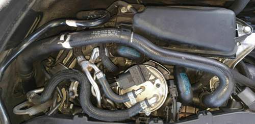

Hallo Zusammen,
ich hoffe ihr könnt mir weiterhelfen, denn meine MB Werkstatt weiß auch kein Rat mehr :confused:
Folgendes Problem:
Motor ruckelt im Stand. Man kann es nicht reproduzieren, so dass es an bestimmten Bedienungen geknüpft werden könnte (kalt, warm oder nass…). Dabei schüttelt sich der ganze Wagen. Fühlt sich an wie Zündaussetzer. Dabei hüpft auch kurzeitig der Drehzahlmesser um ca. 500 Umdrehungen. Passiert auch egal ob auf D, N, R oder P stellt.
Das wurde bis jetzt unternommen:
Motorkurztest gemacht. Dabei wurde festgestellt, dass der Zylinder 4 einen nicht normalen Wertbereich aufweist. Daraufhin wurde der Injektor getauscht. Probefahrt gemacht und alles als ok von der Werkstatt befunden.
Leider ist es nicht der Fall, ich habe immer noch dieses Motorruckeln mal mehr, mal weniger, mal stark, mal leicht.
Die Werkstatt weiß auch nicht weiter. Fehlerauslesen ergeben auch 0 Fehler! Aussage der Werkstatt ist auch, dass die so was noch nie bei anderen W212 gehabt haben.
Das Fahrzeug ist ein S212 250 CDI Avantgarde, Baujahr 2011, Automatik 7G+.
Was kann ich machen, ohne jetzt für 500 € allein nur für die Fehlersuche auszugeben, damit die mir den halben Motor zerlegen. Hat jemand eine Idee? Hattet Ihr das auch mal?

Laufleistung ??
Guten Morgen,
ähnliche Probleme hatte ich auch. Jedoch ließ es sich nicht immer reproduzieren.
Irgendwann tauchte dann ein defekter Injektor auf, dann ein zweiter.
Inzwischen wurden alle sechs getauscht und der Motor läuft wie eine eins...
Zu verdanken habe ich dieses aber auch nur meiner Hartnäckigkeit.
Füt Mercedes war das Problem nach dem 2. Injektor gelöst...
Erst mal riesen Dank für eure mithilfe.
@Schrauber-Jack: Ich habe schon mit einem Systemreiniger für Injektoren, probiert. Hat leider nichts gebracht!
@Magic10000: Laufleistung ist 170.000 KM.
@Oli71: Werde das nochmal der Werkstatt mitteilen, mal sehen ob die das überhaupt machen. Der 1 Injektor wurde auf Kulanz gemacht. Mal sehen ob die anderen 3 auch auf Kulanz ausgetauscht werden können.

Lass mal das Megenregelventil prüfen
So jetzt wurden alle 4 Injektoren getauscht. Problem leider immer noch da!
Wozu ist das Mengenregelvintil da? Wie kann man es prüfen?
sollte MB über ihren tester prüfen können.Umschaltung Druckregelventil/mengenregelventil.
Wenn er bei Regelung über Mengenregelventil unrund läuft ists hinüber.
Macht immer mal ärger und ist nicht so leicht auszutauschen...
Hallo Zusammen,
hier mal ein Update. Heute wird das Mengenregelventil getauscht, Kostenpunkt 650 €! Laut MB Werkstatt sollte es sein aber 100-% können die das nicht sagen. Laut Werkstatt ist das auch deren letzter Versuch ansonsten, wirds dann richtig teuer, laut Aussage des Werkstatt Meisters. Getriebe abbauen, Massenschwungrad prüfen etc.
Morgen soll ich den Wagen wieder bekommen, drückt mir die Daumen ;)
Bericht folgt.
