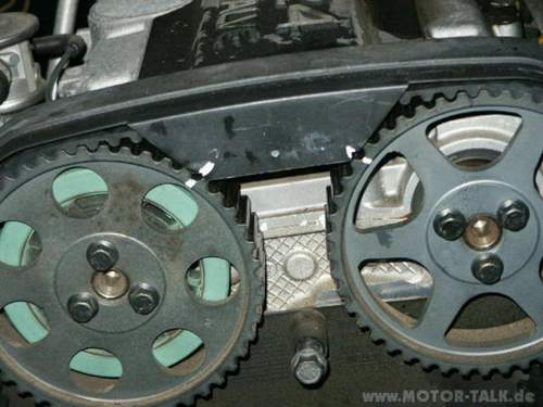

Hat jemand mal die Daten zwecks Steuerzeiten ?
Wenn er schon mal sauber lief dann ist es doch eher unwarscheinlich das die Steuerzeiten nicht passen, kann aber nicht schaden das auszuschließen.
Unten auf der Ölpumpe ist eine Kerbe die mit einer Erhöhung im Motorblock bündig sein muss. Gleichzeitig müssen oben die 2 Kerben in den Nockenwellenräder auf die Aussparungen der Plastikverkleidung zeigen (Auslass etwa auf 1:30 Uhr, Einlass etwa 10:30
