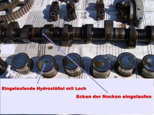

Hydrostößel/Nockenwelle wurden ja auf Einlaufspuren kontrolliert? Sonst wie gesagt, Kompression messen (ca 10 - 12 Bar). Beim Druckverlusttest kann man genauer ermitteln, was evtl undicht ist. Z.B. undichte (verkokte) Ventile, Kolbenringe, Kopfdichtung. Zahnriemen (Steuerzeiten) wurden sicher auch kontrolliert?
Hydro und Welle ja. Ebenso der Zahnriemen. Das andere wollen wir Montag mal angehen. Hoffe es endlich zu finden.., echter Wahnsinn
