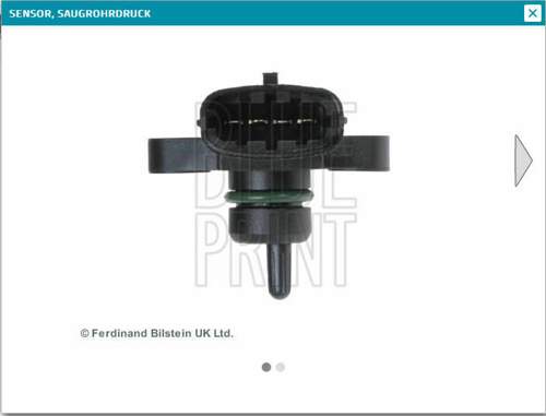

Hallo, kann mir jemand sagen wo der Ladedrucksensor am Kia Sorento sitzt? Bin schon ewig am
suchen!!!
