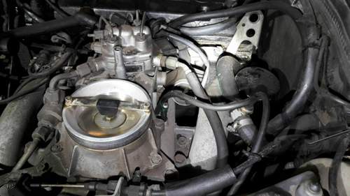

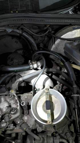

Mein 190er,1.8E läuft leider nicht mehr. Er schüttelt sich nur noch.
Habe jetzt das Zündgeschirr, Verteiler und Finger erneuert.
Bei der weiteren Kontrolle ist mir aufgefallen, dass wohl eine Verschlusskappe fehlt.
Ich meine die Kappe, die hier im thread thematisiert wurde.
Ich habe mal 2 Bilder mit beigefügt. Dort kann man erkennen, dass das provisorisch verschlossen wurde und das dort noch ein Schlauch ins leere läuft.
Wo genau gehört der Schlauch denn hin ?
Wird der dort anstelle der Kappe angeschlossen ?
Schon mal Danke für eure Hilfe
mfg
Chris
