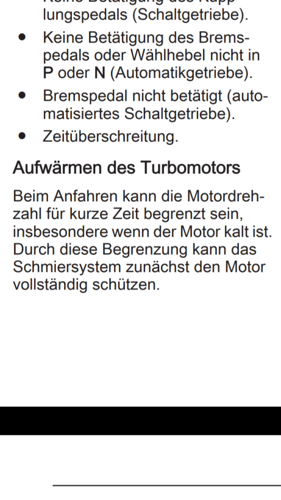

hab mal in meiner Bedienungsanleitung nach geschaut und diesen Punkt gefunden. Fahre nen Astra K mit Automatik. Grad im Winter ist es ja bekannt, dass die Dinger ultra hoch schalten, um den Kat auf Temp. zu bringen. Das ist aber eher förderlich für Verschleiß oder nicht? Beim Handschalter kommt ja auch niemand auf die Idee den Motor über 3000U. zu prügeln. Wieso ist es bei der Automatik aber so? Was ist bei Opel aber auch bei anderen Herstellern eigentlich mit "begrenzter" Drehzahl gemeint? Wenn mein Motor kalt ist und ich den trete dann geht auch die Drehzahl hoch. Irgendwie versteh ich diesen Punkt nicht. Der Motor soll geschützt werden, aber NUR, wenn man nen Schalter fährt oder was? Grad der Turbo kotzt doch bei so einer Behandlung.
3k/min sind nicht so viel wie sie sich anhören. Deswegen sollte man früher schon im Bereich des maximalen Drehmoments bleiben während des Warmfahrens. Motor läuft flott bei geringer Anstrengung. Du sollst ihn nur nicht mit Vollgas aus dem Drehzahlkeller holen und der rote Bereich gehört auch nicht zu den ersten Zielen, die du erreichen sollst. Insofern alles I. O.

Okay gut :) Grad bei meinem Benz war es halt so, dass er vor 3500U nicht geschaltet hat und dann seh ich sowas in der BA :D Es steht halt auch nichts drin, dass die Automatik bei entsptechenden Temps. höher schaltet oder es normal sei. Aber warm fahren da hat jeder für sich irgendwie eine andere Meinung. Einige nie über 2500U und andere hauen mal 4000 drauf :D naja gut, Motoren werden gründlich getestet und denke, dass die das aushalten :)
Ist halt auch, weil die modernen Motoren immer mehr Nm untenrum bereitstellen. Nimm mal einen Hochleistungssauger. Der hat einen Leerlauf von über 1000/min und lässt sich unter 4000 gar nicht vernünftig bewegen. Und auch den muss man warm kriegen. Hört sich zwar befremdlich an, aber er wird ja ohne nennenswerte Last betrieben. ;)
Themenstarteram 2. Oktober 2018 um 14:52
Ja gut. Also, wenn bald im Winter die Drehzahl ü. 3000 dreht im kalten Zustand einfach machen lassen ja? Ich glaub aber ich werde dann ohnmächtig :D
Ich schalte da eigentlich immer manuell hoch wenn ich sowas unter dem Hintern habe. Ist doch schwachsinnig (ob der Kat jetzt 10s früher warm wird oder nicht, ist mir egal, nach 500m bin ich sowieso auf 100km/h und hab genug Drehzahl/Last).
Die Drehzahlbegrenzung hat meiner aber auch, läßt sich kalt nicht hoch drehen (glaube so bei 3000 Touren). Ist mir in 10 Jahren aber nur einmal passiert daß der gegriffen hat.

Ich fahre einen Opel Omega mit Automatik. Wenn der Motor kalt ist, dann schaltet er ebenso erst bei 3000 RPM in den 2. Gang und auch erst bei 3000 RPM in den 3. Gang. Das wird gemacht, um den Kat schneller aufzuheizen. Das ging mir auch auf die Nerven, weil ich in meinem Wohngebiet nur 30 km/h fahren kann, ich einfach nicht auf 3000 RPM komme. Habe dann aber heraus gefunden, daß wenn man den Wagen nur 100 m fährt, ihn ausschaltet und sofort wieder einschaltet, er dann schon bei geringen Drehzahlen schaltet, eigentlich so, wie man es von einem warm gefahrenen Fahrzeug gewohnt ist.
