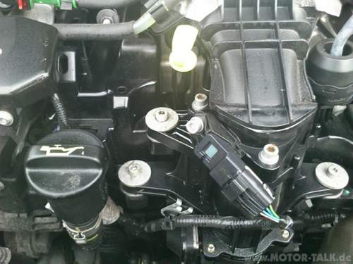

Hallo liebe Leute,
ich hab ein Problem, mit dem ich demnächst zum freundlichen hin muss. Da der Wagen noch Gewährleistung hat, möchte ich natürliche eventuelle Probleme auch beseitigt haben. Ich finde es zumindest nicht normal, dass der Motor des Wagens schon Öl an den Bauteilen hat. Schwitzen bei älteren Motoren ist ja nicht unnormal, aber nach 1,5 Jahren? Es handelt sich um einen 2.0 Diesel mit 140 PS. Nun würde ich gerne dem freundlichen nicht ganz unwissend gegenüber treten, weil die doch schnell einem was vom Pferd erzählen. Ich weiß nämlich nicht, was das für Bauteile sind, die da feucht sind. Vllt kann mir das mal erzählen und was unter Umständen die Ursache sein könnte?
Auf den Bilder ist es ja doch deutlich zu sehen, worum es geht.

Ich kann auf dem Bild nichts sehen. Von dem Bereich her vermute ich, dass beim Öl einfüllen etwas vorbei gekippt wurde.
Am Besten einfach mal sauber machen und beobachten oder einfach zu Händler.

Wenn es dann wäre, ist das natürlich am Besten. Aber beim Öl vorbei kippen, müsste auch der Schlauch unter dem Ölstutzen was abbekommen haben, und der ist trocken. Naja, mal saubermachen und beobachten. Noch hat der Wagen Garantie :)

Also den Fotos nach, die leider nicht sehr aussagekräftig sind, könnte wie bereits erwähnt Öl daneben gekippt worden sein beim auffüllen oder wenn man sich das erste Foto anschaut, wo die Motorabedeckung noch leicht erkennbar ist, sieht es fast aus, als wäre der Motor ohne Öldeckel gelaufen, vorausgesetzt, die Flecken auf der Abdeckung sind ölflecken. Könnte aber auch nen undichtes Ladedrucksystem sein.
Hörst du ungewöhnliche Zischgeräusche beim Beschleunigen?
Ich denke mal für nen spürbaren Leistungsverlust sollte die Undichtigkeit zu klein sein.
Halt uns auf dem Laufenden. ??

Aufgefüllt hab ich da nix. Der Motor hat fast 6 Liter Öl, wenn man da was nachfüllen muss bei jährlichem Ölwechsel. ist auf jeden Fall was verkehrt.
Also Zischgeräusche sind vorhanden. Aber die würde ich jetzt subjektiv empfunden eher als das Pfeifen vom Lader ansehen. Leistungsverlust ist schwer zu sagen, da dieser Motor für seine angeblichen 140 PS doch sehr gemütlich ist. Aber eine doch sehr gesunde Verzögerung, bis der Lader Druck hat, ist vorhanden. Mich selber würde es sehr wundern und ärgern wenn an diesem Motor jetzt was größeres ist. Ich hab ihn mir eben genau wegen der wenigen Probleme und der Zuverlässigkeit geholt. Aber steckt man halt nicht drin. Ich halt euch auf dem Laufenden.

Das bisschen Schwitzen würde ich nicht als kritisch ansehen. Durch die Vibrationen am Motor verteilt sich da ein Tropfen Öl der beim Ölstand kontrollieren daneben ging schon mal ordentlich.
Falls nichts dabei raus kommt bestehe darauf das es mit Kilometerstand dokumentiert wird und über einen längern Zeitraum unter Beobachtung bleibt.
Lass sie den Vorfall nicht als erledigt abschließen sondern offen halten. Wenn er als erledigt gilt (kann auch sein das dich das Ford Kundenzentrum kontaktiert und nach fragt) hast du außerhalb der Garantie keine Chance.
