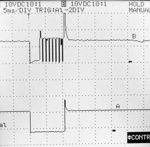

Ich gehe mal davon aus, das die Batterie bei dem ewigen Leiern ohne das der Motor läuft einfach mal in die Knie ging.
Kernproblem ist und bleibt wohl, das der Motor keinen Sprit bekommt.
Und dafür gibt es halt nur zwei Ursachen:
Benzinpumpenrelais spinnt bzw. dessen Ansteuerung oder Durchschaltung ist fehlerhaft. Das liese sich aber mit einer Kraftstoffdruckmessung am Rail prüfen. Evt. lässt ja auch der Druckregler den Druck völlig ab, kann ich mir aber nicht recht vorstellen.
zweite Möglichkeit, die Ansteuerung der Einspritzventile könnte fehlen. Das müsste man dann mit Oszi oder Voltmeter prüfen. Und hier könnte es lustig werden, evtl. stört ja auch das Umschaltrelais, das die Einspritzanlage abschaltet wenn die Elektronik auf den GAsbetrieb umstellt. Aber für Gasbetrieb und die zugehörigen Steuerungen bin ich leider der falsche, da zu wenig Erfahrung.
Leichti
