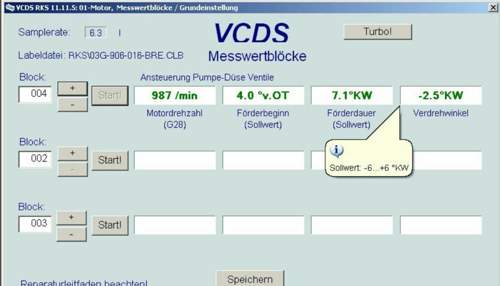

Ich würde erstmal eine gescheite Diagnose machen (lassen) was denn jetzt wirklich defekt ist.
Das mit dem schlechten Anspringen kann auch am Kühlmitteltemperatursensor liegen.
Dass der Wagen schlecht durchzieht und Leistungsverlust hat, kann man auch diagnostizieren. Dafür eignet sich eine LOG Fahrt via VCDS / VAG-Com.
Dabei zeichnet man Parameter auf wie:
- Soll Ladedruck / Ist Ladedruck
- Drehzahl
- Einspritzmenge
- Luftmasse gemessen vom LMM
- Kühlmitteltemperatur
Ich denke damit kommt man dem Übeltäter schnell auf die Schliche.
Die Log Fahrt ist in 15 Minuten gemacht.
Du hast doch einen neuen Zahriemen verbauen lassen. Dort würde ich ansetzen falls der zuvor gut gelaufen ist. 290 tkm ist nicht gerade wenig auch wenn der 1,9er robust ist..
@asiasnack schrieb am 1. Oktober 2019 um 13:17:51 Uhr:
Achja. Am besten mal mit Vag-Com / VCDS den Versatz zwischen KW und NW prüfen. Ist auch in 2 Minuten gemacht.

Was ist mit Versatz zwischen KW und NW gemeint ??? Ein Versatz zw. Nockelwelle und Kurbelwelle? Was kann der bewirken bzw. wie wirkt sich das aus?

Wegen Versatz Kurbelwelle zur Nockenwelle ist gemeint, dass sie nicht mehr synchron zueinander laufen, wenn bspw. die Zahnriemenspannung nicht passt, oder er um einen Zahn übergesprungen ist.
