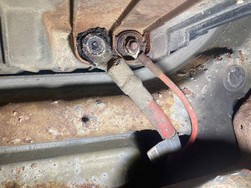

Bin gerade unter das Auto gekrochen weil ich auch die befürchtung hatte, dass die Plusleitung weggegammelt ist. Und siehe da, es ist sogar die Mutter samt Schraube abgebrochen, es war nur noch 1-2mm vom Gewinde zu sehen. (Im Bild Links)
Hat jemand die Teilenummer für dieses Kabel vom Motor bis zur Batterie, und muss man dafür vieles zerlegen?
Und würde mit dem rechte kabel auch in naher Zukunft auch das gleiche passieren, es schaut nämlich nicht wirklich gesund aus?
Kann ich somit die Anderen Fehlerquellen ausschließen?

Eine normale Batterie hat um die 12,7 wenn Sie voll ist, bei 11,6V ist sie defacto leer.
Und du hast jetzt 9,88V gemessen, davon dürfte sich die Batterie eigentlich nicht mehr erholen.
Ich würde nen Akkuschrauber mit Bohrer nehmen den Alten Anschluss/Bolzen ausbohren und eine passende Schraube mit Mutter einsetzen.
Wenn du Pech hast, brauchst du 41147120019 oder 51717120019 Neu(geht auch gebraucht) das ist die komplette Wanne wo die Batterie, das Werkzeug und ggf der abnehmbare Kugelkopf der AHK drin sind
Teilenummer für das Kabel sollte:
61129269907
sein
Bevor du jetzt das Kabel tauscht, versuche das mit dem Ausbohren, mit Glück ist das Kabel so noch in Ordnung und nur der Anschluss betroffen. Sollte natürlich bei der Aktion die Ringöse kaputt gehen, brauchst du entweder eine neue oder das Kabel komplett.
