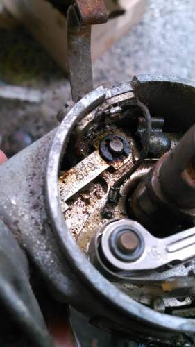

Kontaktabstand stimmt (0,4 mm)? Bei einem war der Kondensator am Verteiler defekt, hatte aber noch ein Zündfunke, sprang aber nicht an.
Themenstarteram 30. Juli 2017 um 9:20
Wie messe ich den kontaktabstand und wo? Der Kondensator ist laut ADAC in Ordnung.

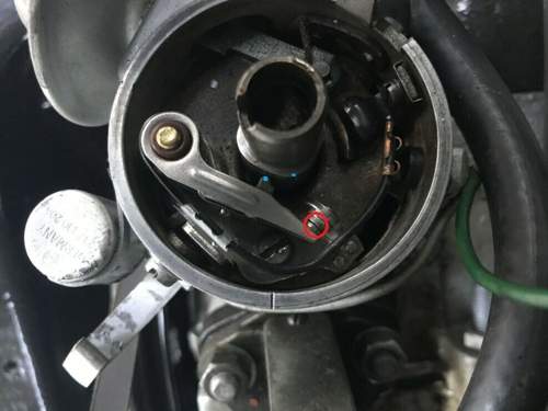

Den Motor mit der Hand so hindrehen, bis ein Verteilernocken den Kontakt ganz geöffnet hat. Dann sollte eine 0,4 er Fühlerlehre durchpassen. Ist der Kontakt verkrustet, erneuern. (man kann ihn auch ausbauen, und mit einer Nagelfeile glatt machen, hält dann ne Weile) Wenn am Kontakt gestellt wurde, muß danach der Zündzeitpunkt geprüft/eingestellt (7,5 ° vor OT) werden. Das geht mit einer Prüflampe, oder besser mit Stroboskoplampe.

den kontaktabstand und den zündzeitpunkt kann man auch ohne
die genannten utensilien einstellen.
zwar nicht mit microchirugischer präzision
aber doch so genau das der motor passabel läuft.
Themenstarteram 30. Juli 2017 um 14:40
@murkspitter wie denn?
kontaktabstand wie von tommel beschieben mit dem unterschied
das die fühlerlehre durch augenmass ersetzt wird.
ganz bischen weniger als 0,5 mm.
zündzeitpunkt:
motor auf zünd OT 1. zylinder drehen.
( also so dass der verteilerfinger im bereich der kerbe am rand des verteilers steht.
auf dem bild vom tommel bei ca. 3 uhr, und die kerbe an der riemenscheibe in etwa auf OT steht)
motor ca. 1/4 umdrehung zurück drehen
verteilerkappe montieren.
das mittlere kabel an der verteilerkappe abziehen und gegen masse legen.
zündung einschalten.
jetzt den motor langsam in dehrichtung drehen und
dabei das an masse gelegte zündkabel beobachten.
wenn es da pitsch macht kannst du an der riemenscheibe sehen wo dein zzp liegt.
wenns nicht passt
motor zurückderhen
verteiler verdrehen
usw.
bis es stimmt.
