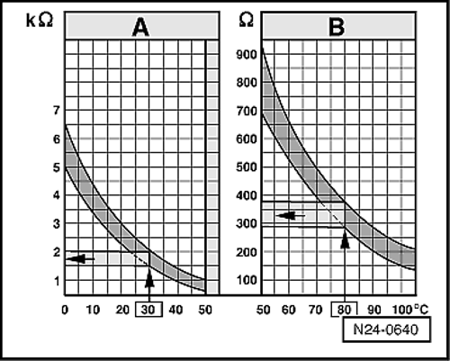

Haste schon mal den Temperatugeber für Kühlmittel Geprüft?
Dieser hat nämlich auch einen gewissen einfluss auf die Leerlaufdrehzahl.
GGf. noch mal die Drosselklappe neu anlernen.
Und zum schlecht anspringen würde ich mal die Zündanlage auf Haarrisse, Korrosion, Feuchtigkeit, Beschädigungen usw. prüfen. Wie bereits Acanthus1 geschrieben hat.
Nein habe ich nicht. Wie prüfe ich den? Widerstand messen?
Welchen Wert hat er normalerweise?

Wenn du VAG-Com hast, kannst du es über die Eigendiagnose machen. Dafür wählst du das Motorsteuergerät aus, Dann auf Messwertblock 1 gehen, im Anzeigefeld 4 findest du die Temperatur.
Oder per Wiederstandsmessung, dazu Stecker vom Geber abziehen und zwischen Pin 1 u. 3 Messen.(Wenn die 2 Nasen von der Verriegelung oben sind, sind Pin 1 u 3. auf der linken Seite. Aber auf jeden Fall untereinander.) Gemessen Wiederstand mit der Unten angehängten Tabelle vergleichen.
