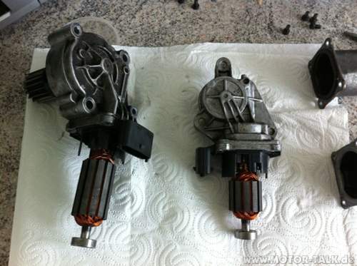

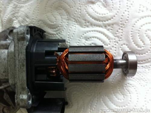

huhu, es gibt neues von der Front
Also wir haben den rechten Stellmotor abgebaut und auf gemacht, mein Kumpel meinte es sei schon etwas feucht, aber er tropfte jetzt nicht vor lauter Öl (so hatte ich mir das vorgestellt).
Das einzige was meinem Kumpel auffiel, war das dass Zahnrad zwei drei Kerben drin hat....woher auch immer das herkommt, meine Frau kann sich nicht verschalten ^^
Er hat ihn mitgenommen und wird ihn mal mit Bremsenreiniger säubern.
Den linken haben wir leider nicht abbekommen weil meine Torxsammlung zu klein war (da sind zwei Torx größer 30):(
Er bringt aber beim nächsten mal seine Torx mit um den linken auch abzubauen und rein zu schauen.
Mein Kumpel hat dann in der Öffnung vom Getriebe irgendwas rumgefummelt und meinte die Gänge ließen sich wohl leicht reinklicken.
Was ihm nur komisch vorkam war das der Opel den Rückwärtsgang reinbekommen hat, aber die anderen nicht.
Ist das vielleicht sogar normal ?

Ersteres ist nur die Schaltmechanik an der der Schalt- sowie der Wählmotor (der kleinere) befestigt werden und über die Drehbewegung der Motoren die Schaltgabeln im Getriebe bewegen.
Zweiteres ist der Schaltmotor (der größere)

Kumpel hat nun den einen Stellmotor gesäubert und teilte mir mit, das dort wohl eine ordentliche Suppe raus kam.
Nun heißt es bis mirgen Abend warten und hoffen das der kleene morgen ihne murren anspringt ;)
Drückt mir die Daumen, ich geb bescheid ;)
Hallöle,
bei mir war fast der halbe Deckel (da wo der Magnet vom Motor drin ist) voll Öl. Wenn der zugesifft ist, kriegen die Kohlebürsten keinen Kontakt. Oder nur unzureichend. Dann springt der Motor nicht an, wenn ein Stellsignal, und der Motor springt nicht an, bzw. das "F" kommt im Display. Langfristig würde ich mich nach nem anderen Motor umsehen. Die Firmal im Link ist top, ich bestelle da öfter Ware, aber der Preis für die Motoren ist zu hoch. Guck nochmal im Netz, das sollte billiger gehen.
Gruß Lars

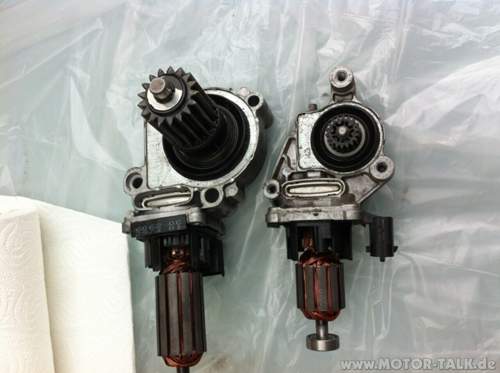

Haben den rechten Stellmotor eingebaut und es passierte leider nichts.
Linken ausgebaut auf gemacht, siehe da der scheint auch etwas feucht zu sein.
Haben ihn dann wieder zu gemacht und probiert in wie weit Regung vorhanden ist.
Mein Kumpel sagt der Motor sei zwar feucht aber er glaubt nicht das dies den Fehler verursacht weil arbeiten tut er.
Wir haben auch festgestellt das der Wagen normal in den Rückwärtsgang schaltet und meist auch wieder in den Leerlauf, manchmal muss man allerdings die Zündung aus machen und dann probieren damit es klappt.
Was mir aufgefallen ist, ist das wenn man die Zündung betätigt, er anfangs das f anzeigt aber nach paar Sekunden wieder N anzeigt, doch sobald ich die Bremse betätige ist wieder ein F zu sehen.
Meine frage an euch, ist die Vermutung richtig das vielleicht gar nicht am Stellmotor liegt ?
Wenn ja was könnte noch die Ursache sein ?
Könnte die Ursache auch ein defekter bemsensensor sein ( der am Pedal) ?
Weil er scheint ja gewillt sich im N Modus zu halten, nur nicht mehr wenn die Bremse betätigt wird :(
Ich hätte ja am liebsten den linken Stellmotor auch mal durchgepustet, nur verlasse ich mich da auf meinen Kumpel der sagt er sei in Ordnung weil er ackert.

Hallöle,
ich habs mit Bremsenreiniger gemacht. Reinigung ist aber aus meiner Sicht nur ne kurzfristige Lösung, weil immer wieder Öl durch den "defekten" Simmerring "reintropft". Zumindest war es bei mir nach recht kurzer Zeit wieder "versifft". Zum Fehlersuchen ist es okay. Ich würde nach nem anderen Motor dann schauen, wenn sich der Fehler bestätigt.
